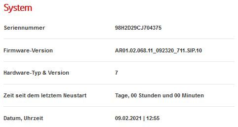

ich habe seit einige Wochen Ca. Ende November/Anfang Dezember 2020 das phänomen, dass sich die Vodafone Station sich immer wieder neustartet. Im Ereignisprotokoll ist nichts sichtbar.
An der Station ist das WLAN deaktiviert. Mehrere Werksresets haben nichts gebracht. Kabel habe ich alle neugesteckt (Dose -> Splitter -> Station)
Die Neustarts passieren wahllos über den Tag verteilt. Dies fällt mir auf, da regelmäßig die VPN-Verbindung zum Arbeitgeber im Homeoffice sich verabschiedet. Die Station habe ich seit Ende 2019 und hatte bislang keine Probleme.

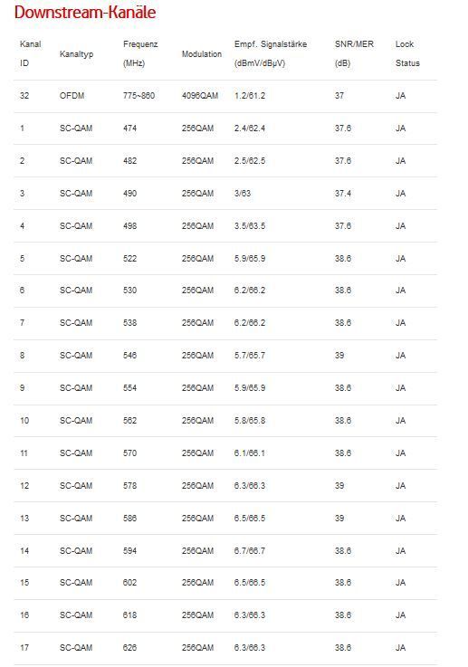

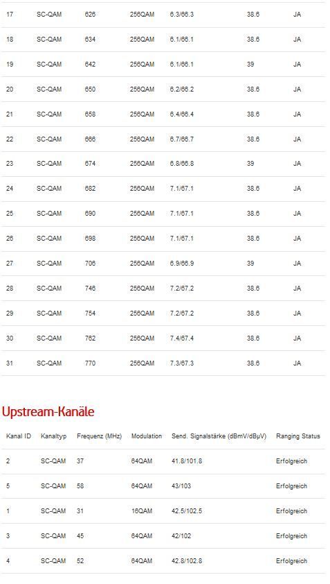

seit ca. 11 Uhr steht im Router ständig
Die Interverbindung ist aktuell nur kurz da.

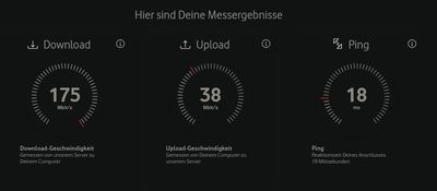

Hallo zusammen, es bestehen immer noch Probleme. Ein Freund wohnt drei Straßen weiter und hat keine Probleme. Allerdings hat DSL anstatt Kabel. Ist es möglich, dass auf DSL wechseln kann?
Anbei noch zwei Screenshots von Speedtest. Weiß von mir. Dunkel vom Freund mit DSL-Anschluss. Die Tests wurde zeitgleich durchgeführt.
