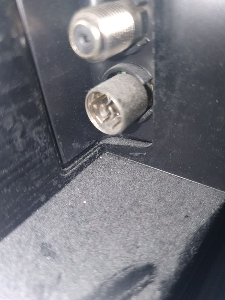

- Ausserdem habe ich im Wohnzimmer einen recht neuen Fernseher, der zwei Kabelanschlüsse besitzt, siehe: Fernseher_Wohnzimmer.jpeg

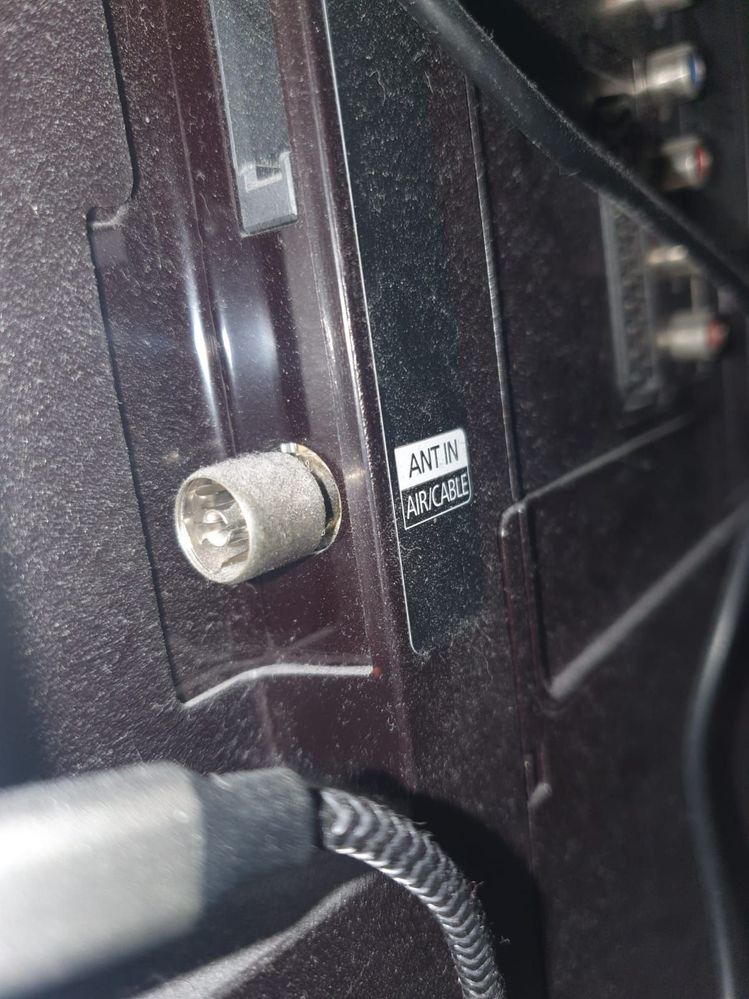

- Im Schlafzimmer habe ich einen älteren Fernseher mit einem Kabel / Satelittenanschluss? siehe:Fernseher_Nebenzimmer.jpeg

3.) Kann mein Fernseher im Schlafzimmer dies überhaupt? Der hat nur einen Anschluss, siehe Bilder. Da steht drauf  ANT / In Air Cable.

Das Fernseh - / Antennenkabel kommt in die F-Dose. Bei der Multi-Media Dose (4-Loch) ist dies die untere Reihe zu finden. Die Standardprogramme sollten sofort verfügbar sein (DVB-C Suchlauf am Fernsehgerät).
Dieser TV hat einen IEC Anschluß, so werden die Anschlüsse für Kabel TV bzw. Antennen TV (DVB-T 2HD) genannt.
Also ist das kein Sat-Anschluss. Sat-Anschlüsse haben wie im TV Foto zuvor (Wohnzimmer TV) ein Gewinde, das nennt man umgangsprachlich F-Anschlüsse.
Was der TV da empfangen kann, keine Ahnung, es kann auch sein das der nur analoge Kabel TV Sender empfangen kann, dann nützt dir das wenig weil analoge Sender gibts bei VF im Kabel nicht mehr.
Hier könnte ne genaue TV Bezeichnung helfen um im Web danach suchen zu können, in der Hoffnung es sind technische Parameter zu finden.
Für Kabel TV z.B. dieses Kabel: Antennenkabel für Kabel TV
Wenn du da genau hinsiehst dürften die unterschiedlichen Stecker zu erkennen sein, welche es parallel auch bei den TV's und den Antennendosen gibt.
Der TV hat eine Anschluß mit der Buchse in der Mitte, die Antennendose einen Anschluß mit dem Stift in der Mitte, beide mußt du mittels dem Antennenkabel verbinden, da ist es egal ob an der Antennendose der Anschluß mit dem Stift nun links oder rechts ist. Alles andere mußt du im TV einstellen, über welchen Weg der Empfang erfolgt, hier dürfte Kabel Digital zutreffen.
