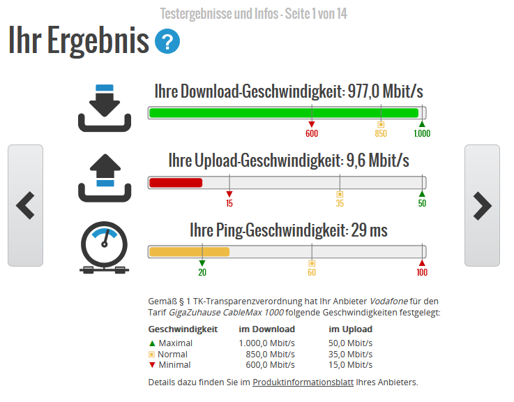

ich habe den Giga Zuhause 1000 Kabel Tarif und hab mich dazu entschlossen, von der Vodafone Station weg zu kommen und mir eine Fritzbox Cable 6670 geholt, da die ja eine bessere Leistung bringen soll. Unter anderem auch deswegen, da meine Vodafone Station aktuell bei der Hitze auch immer mal wieder zu heiß wurde und dann das Internet ausgefallen ist.
Jetzt habe ich die Fritzbox soweit fertig eingerichtet, bin aber mit der upload Leistung nicht so ganz zufrieden. Ich bin via LAN verbunden und komme auf folgende Werte:
Das sind ja leider nur grob 10 Mbit/s download. Da ich gerne auf Twitch Streamen möchte, sehe ich hier ein Problem. Mit der vorigen Vodafone Station waren die Werte soweit ich mich erinnere sehr ähnlich, ich dachte jedoch, dass diese mit dem neuen Router besser werden sollten. Weiß jemand hilfe ob da was nicht stimmt, oder muss ich mich damit abfinden?
Ich bin aus NRW und wohne vorstädtlich und am Ortsrand, also eine besonders hohe Belastung sollte hier in der Umgebung nicht herrschen. Flughafen Köln/Bonn ist Luftlinie jedoch nur 3km entfernt, vielleicht hat das Einfluss?
Im Anhang hab ich mal noch meine Pegel /  DOCSIS Status reingehängt.

Hallo @Bax123 ,
bei dir liegt eine Störung im Rückweg vor zu sehen an der niedrigen Modulation QAM 4 normal wäre QAM 64, melde eine Störung.
https://forum.vodafone.de/t5/Vodafone-News/Dein-Kontakt-zu-Vodafone/m-p/1912292#M10954
Gruß Hermes1

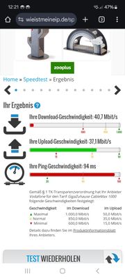

@Hermes1 ich hab jetzt ein Ticket erstellt und sehe mal, was dabei raus kommt, danke. Ich bin mir jedoch gerade nicht sicher, ob das mit der upload Geschwindigkeit nur eine momentaufnahme war. Ich hatte eine Stunde später nochmal getestet, da kam ich dann auf 45 mbit/s im upload, download bei 980 mbit/s und ping bei ~30 (mit LAN Kabel)
Was jedoch weiterhin auffällt ist, dass wenn ich zb. im Nebenraum mit dem Handy mich verbinde, ich teils echt schlechte download Geschwindigkeit habe. Das hier ist 6 meter vom Router entfernt durch eine Wand:
reneromann
WLAN-Tests sind irrelevant, da es zu viele Störmöglichkeiten gibt.

Der Techniker meinte jedoch, dass das mit der Wlan Stärke nichts zu tun hat. Eine Fritzbox 6670 cable müsste doch problemlos eine 60 qm meter Wohnung versorgen können, oder? Die Signalstärke in den anderen Räumen geht an für sich nicht runter, WLAN Balken am Handy sind trotzdem 3-4/5
vorhanden, jedoch verschlechtert sich der Download und auch ping massiv sobald ich nur einen Raum weiter bin und eine Wand dazwischen ist. Ist doch nicht normal, oder?
doch, das ist normal
und 300Mbit/s über WLAN durch eine Wand sind voll OK

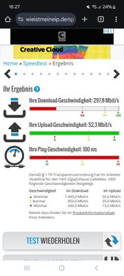

Bax123
@RobertP
2 Zimmer weiter, türen offen, auch normal?: (ca.  10 meter Entfernung)
ob die Türen offen sind oder zu spielt kaum eine Rolle, es sei denn es besteht dadurch Sichtverbindung
das WLAN Signal sucht sich keine offenen Türen und geht auch nicht um die Ecke  😉
