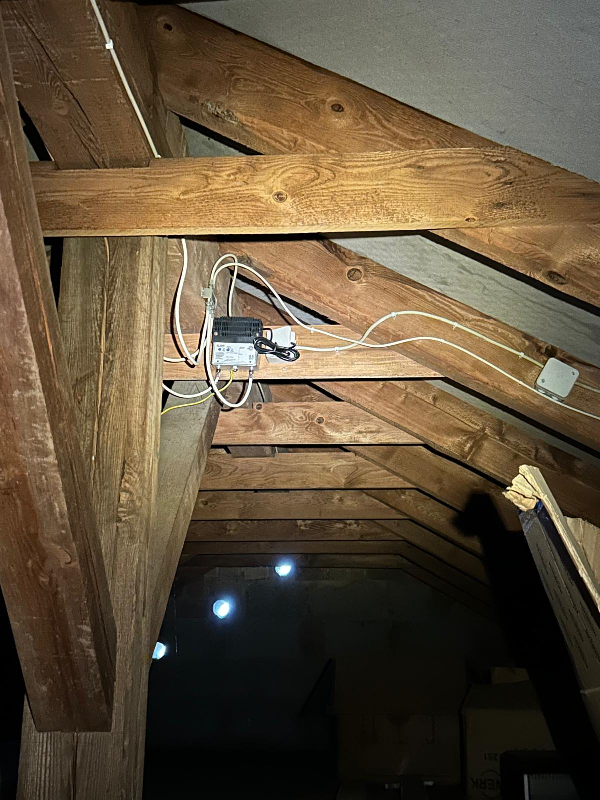

wir haben in unserem Mehrfamilienhaus Vodafone Kabel TV (siehe Bild). Nun möchten wir das umstellen auf Kabel-Internet.
Ist dies möglich? Wenn ja, was muss gemacht werden?
Bitte schauen Sie sich das angehängte Bild an. Das ist der Verteiler für Kabel TV.

Das auf dem Bild ist nur irgendein Verstärker aber definitiv kein Verteiler! Und ansonsten ist da nichts zu erkennen.
@andreasabaad: Klar ist da ein Verteiler bzw. Abzweiger zu sehen. Links vom Verstärker.
@Lothar30: Wenn Kabel TV funktioniert sollte auch Kabel Internet funktionieren.
Allerdings ist nicht zu erkennen was da für ein Verstärker verbaut ist, die Bezeichnung ist nicht zu erkennen.
Die andere Frage könnte die Verteilung selber sein, inklusive der bisher genutzten Antennendosen.
Du kannst einfach auf der Vodafone Webseite mal den Verfügbarkeitscheck durchführen.
Wenn der positiv ausfällt kannst Du Internet via Kabel bestellen, sofern vor Ort dann noch arbeiten nötig sind, macht das der Techniker zur Einrichtung des Anschlusses.
Da würden dann auch eventuell Verstärker oder Dosen getauscht werden.
Für dich bleibt es aber kostenfrei, wenn der Aufwand zu hoch wird, würde Vodafone in dem Moment den Auftrag stornieren und dich entsprechend informieren.
@andreasabaad ich gehe nicht davon aus, dass es der einzige Verstärker dort ist.
Das ist bestimmt ehemals Dachantenne gewesen und wurde dann irgendwann mal auf Kabel umgerüstet.
