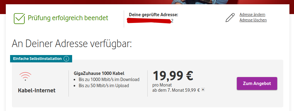

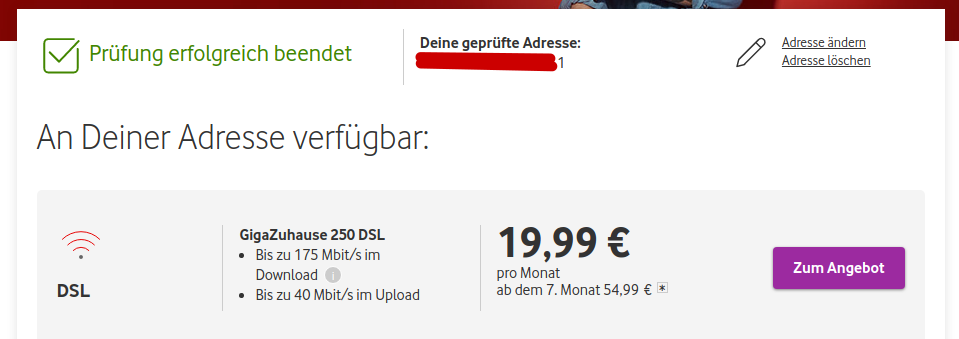

Wir haben neu gebaut und die Hausnummer 1 (unsere Hausnummer) wurde bisher nicht vergeben: bei Google Maps zeigt Haus Nr. 1 irgendwo in ein Gartengelände. Nun wollten wir die Verfügbarkeit von Vodafone Cable prüfen. Geben wir Hausnr. 1 ein, heißt es, nur DSL 250 verfügbar. Geben wir zum Vergleich Hausnr. 2 ein, heißt es Cable 1000 verfügbar. Hier zwei Screenshots zum Vergleich. Kann es sich hierbei um einen technischen Fehler handeln, weil die Hausnummer bisher nicht vergeben wurde? Warum sollte ein Produkt an Haus 2 verfügbar sein, am Haus 1 direkt gegenüber aber nicht?

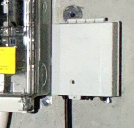

Aktuell haben wir im Keller einen APL von der Telekom. Bei der Telekom das Gleiche, auch nur maximal DSL 250. Vielleicht waren wir zu voreilig, das gleich von der Telekom machen zu lassen; aber die Firma, die für den Ausbau zuständig ist, hatte uns zugesagt, dass wir darüber Internet (DSL und Kabel) sowie TV bekommen können.

Wenn das ein Neubau ist und die Hausnummer vorher nicht vergeben war, dann muss Vodafone erstmal das Gebäude bzw Hausnummer in die Datenbank einpflegen.
Wenn du allerdings überhaupt keinen HÜP (Hausübergabepunkt) vom Fernsehkabelnetz hast installieren lassen, dann wird das auch nichts mit dem kabelanschluss von Vodafone.
Bestenfalls kommt eine Nachrüstung über den Vodafone Bauherrenservice infrage, kostet allerdings 999 € (eventuell weniger), also wenn das Kabel von der Straße bei dir ins haus gelegt werden muss.
Sonst bekommst du nur DSL mit 175 Mbit, worüber du aber auch TV gucken kannst (Zusatzpaket).

mach Mal ein Foto von dem grauen Kasten in offenem Zustand
8ado
Hi!
Ich habe noch ein Bild gefunden, als der Kasten montiert wurde und offen stand:APL_offen.png

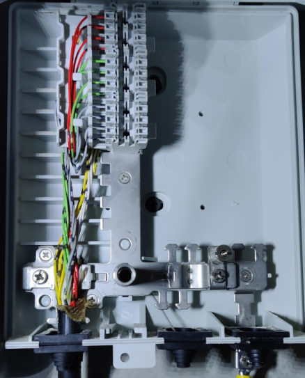

OK, der ist von der Telekom
wenn das der einzige Kasten ist wurde kein Kabelanschluss gelegt
der würde so ähnlich aussehen wie im Anhang
8ado
Alles klar. Besten Dank!
