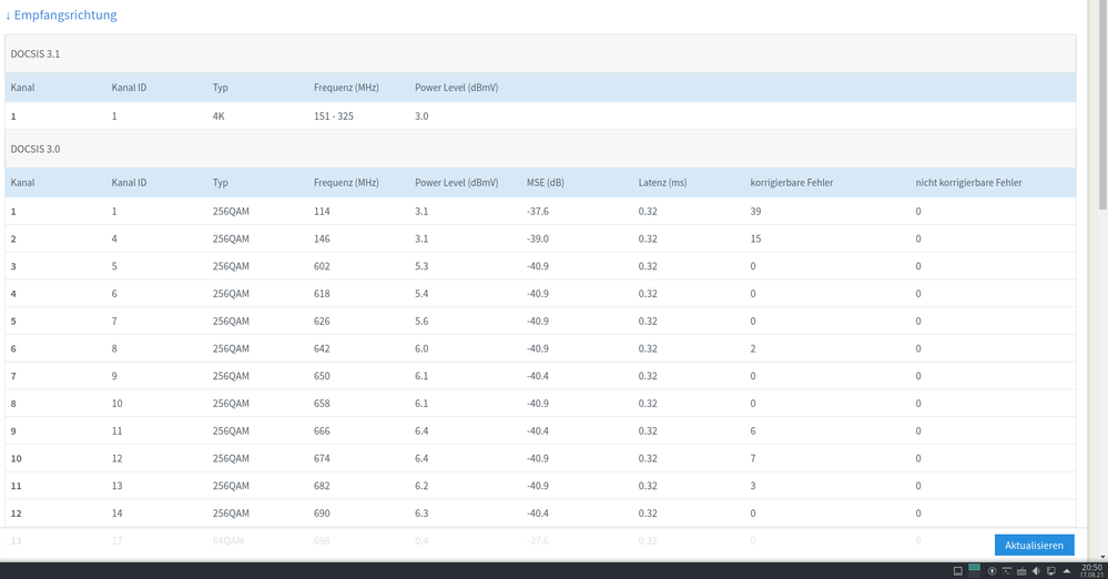

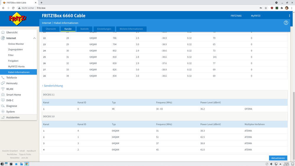

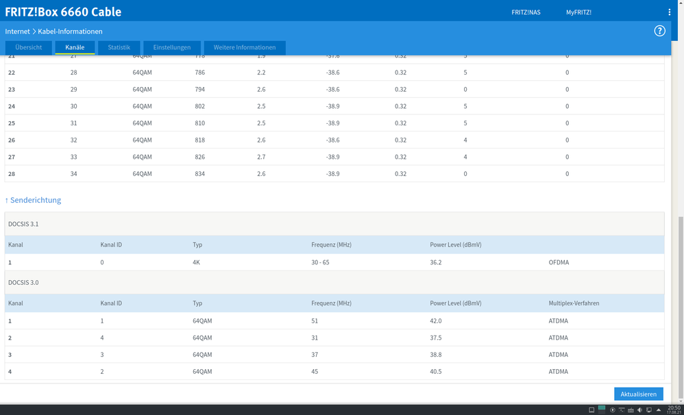

meine Daten sollten den Moderatoren aus vergangenen Problemberichten bereits vorliegen. Seit ein paar Tagen gab es wieder viele nicht-korrigierbare Fehler an unserer Leitung im vier- bis fünfstelligen Bereich. Nach einem Neustart gestern stellten wir nun fest, dass auch in Senderichtung ein DOCSIS 3.1-Kanal zusätzlich zu den vier DOCSIS 3.0-Kanälen anliegt. Es gab da also wohl von Seiten Vodafones Änderungen an der Leitung. Leider gibt es seitdem wieder häufig Packet-Loss in Spielen und Echtzeitanwendungen, auch gibt es immer wieder einmal größere Latenzschwankungen.
Der Pegelwert des neuen DOCSIS 3.1-Uploadkanals scheint mir auch nicht ganz in Ordnung zu sein.
Hier die aktuellen Werte:Screenshot_20210817_205021.pngScreenshot_20210817_205039.pngScreenshot_20210817_205047.pngScreenshot_20210817_211405.png

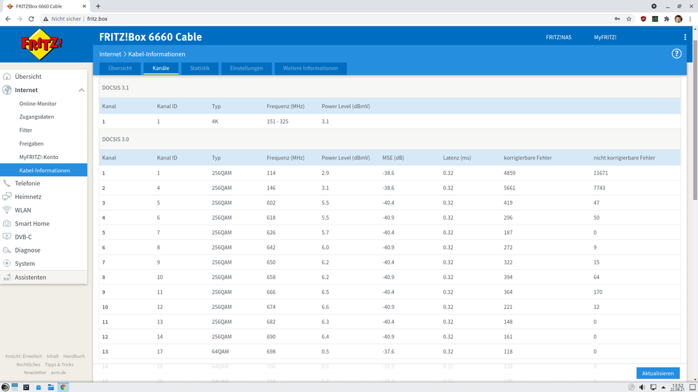

@pRo-Marco Nach 44 Stunden gibt es keine Verbesserung, die Latenzsschwankungen und Packet-Loss-Ereignisse machen das Online-Spielen schwierig, und die tausenden unkorrigierbaren Fehler auf Kanal ID 1 und 4 deuten auch auf Probleme hin:
Screenshot_20210822_135226.pngScreenshot_20210822_135244.pngScreenshot_20210822_135254.png
