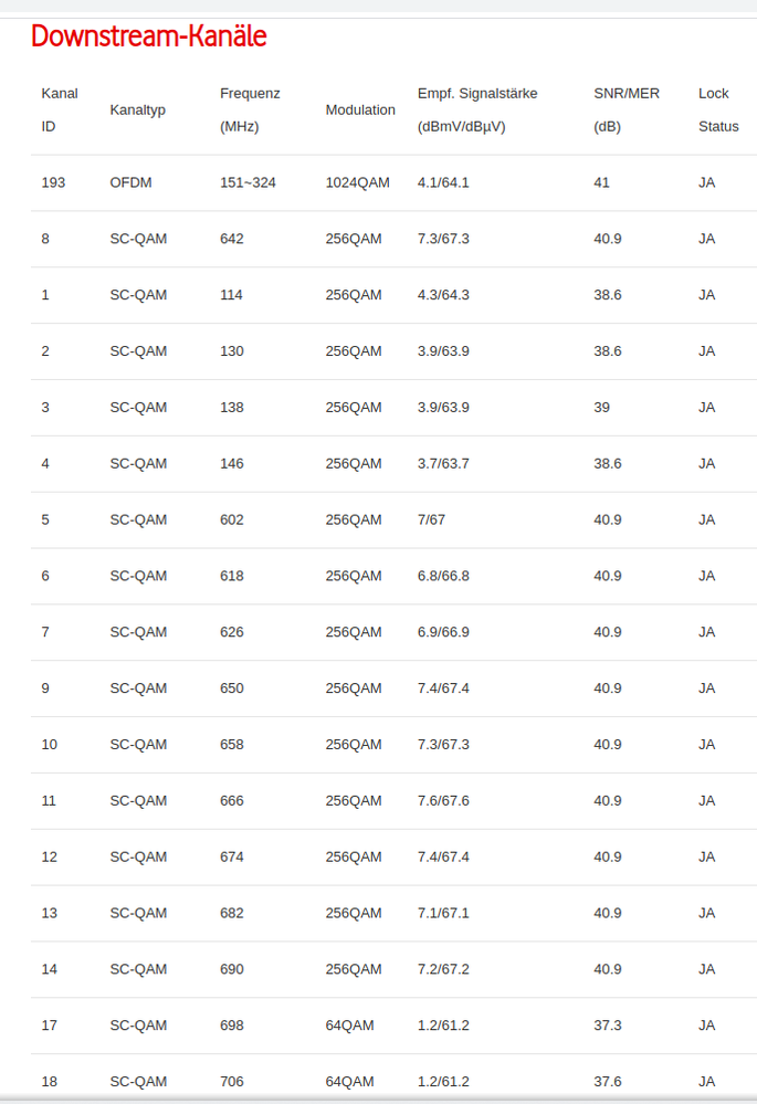

meine Daten sollten den Moderatoren aus vergangenen Problemberichten bereits vorliegen. Seit ein paar Tagen gab es wieder viele nicht-korrigierbare Fehler an unserer Leitung im vier- bis fünfstelligen Bereich. Nach einem Neustart gestern stellten wir nun fest, dass auch in Senderichtung ein DOCSIS 3.1-Kanal zusätzlich zu den vier DOCSIS 3.0-Kanälen anliegt. Es gab da also wohl von Seiten Vodafones Änderungen an der Leitung. Leider gibt es seitdem wieder häufig Packet-Loss in Spielen und Echtzeitanwendungen, auch gibt es immer wieder einmal größere Latenzschwankungen.
Der Pegelwert des neuen DOCSIS 3.1-Uploadkanals scheint mir auch nicht ganz in Ordnung zu sein.
Hier die aktuellen Werte:Screenshot_20210817_205021.pngScreenshot_20210817_205039.pngScreenshot_20210817_205047.pngScreenshot_20210817_211405.png

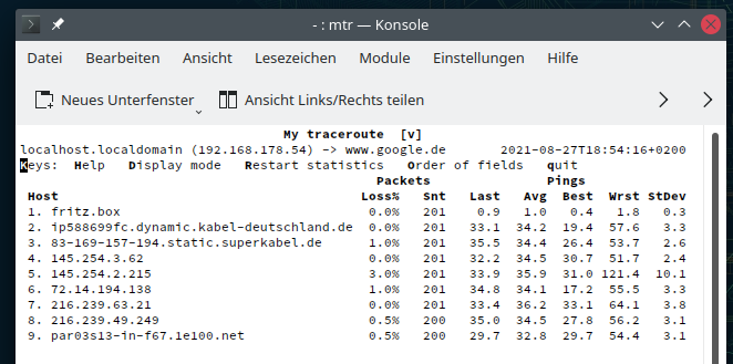

Ich bin gerade auf Suse Linux unterwegs, daher anbei ein Überblick aus dem Tool mtr mit 255 gesendeten Pings von Localhost zu google.de.Screenshot_20210825_201201.png
@DreiViertelFlo Anbei noch die aktuellen DOCSIS-Werte. In der Nacht zu heute wurde auch eine neuere Firmware der Vodafone Station eingespielt, jetzt ist es: AR01.02.068.13_052421_711.PC20.10
Screenshot_20210825_202115.pngScreenshot_20210825_202130.pngScreenshot_20210825_202140.png

ich möchte hier gerne einen Techniker bauftragen, welcher sich das vor Ort anschaut. Generell sieht Dein Anschluss ganz gut aus, nur die Timeouts sind erhöht.

Wenn ich allein mit IPv4 unterwegs bin, ergibt sich mit einem Traceroute folgendes Bild:
Mit der FritzBox ist im Vergleich zu der Vodafone Station schon einmal ein deutlicher Fortschritt in Sachen Packet-Loss und den Messwerten zu bemerken (Download und Upload ok), aber HOP5, sowie etwas schwächer auch HOP3 und HOP6 führen zu Packet-Loss und HOP5 hat auch eine deutlich höhere Standardabweichung.
