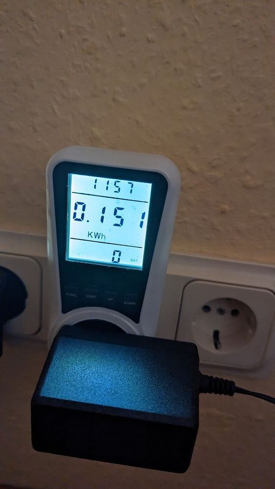

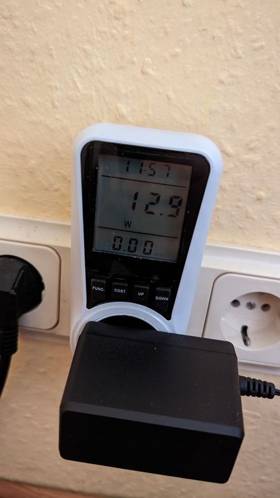

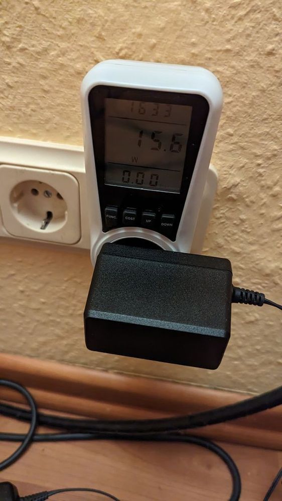

Auf den Bildern sieht man den Momentanverbrauch, wobei (so glaube ich) man für den digitalen Stromzähler noch bei der Leistungsaufnahme 1 Watt abziehen müsste.
Nach 12 Stunden Abwesenheit ohne Wlan Nutzung wurden 155 Watt verbraucht. Nun kommt die Zeit mit Surfen und Streaming den ganzen Abend bis ca. 23 Uhr. Werde dann morgen früh die 24 Stunden Messung beendet haben.

Ich frage mich, warum ich überall im Internet lese, dass diese Station über 20 sogar bis 34 Watt verbrauchen soll ???
Ich werde auch mal eine 24 Stunden Messung machen mit "All on".

Nach 24 Stunden insgesam 322 Watt. Abzüglich Strommessgerät denke ich mal 300 Watt.
Eigentlich hätte es weniger sein müssen, da in den ersten 12 Stunden 151 Watt verbraucht wurden und ich das Wlan heute Nacht nach Zeitplan ausgeschaltet hatte.
Auch ist heute Morgen der aktuelle angezeigte Momentanverbrauch 15,6 Watt.
Ich werde jetzt alles aktivieren (5gHz, wps an, keine Wlan-Abschaltung) und dann nach 24 Stunden schauen.k-PXL_20230513_041756234.jpg
