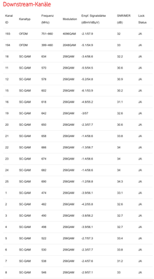

und wenns Homeoffice ist, zum AG gehn, der soll eine Fallbacklösung stellen, denn er zahlt ja auch den VF Vertrag, privat Anschlüsse sind nicht fürs arbeiten gedacht! Und oben mal nach Sonderkündigung suchen, und die Docsis Kanäle posten alle!

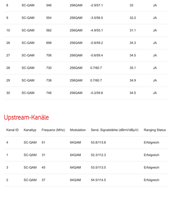

am 05.08.2024 21:13
Gute Einwände, danke euch. Anbei die Docsis Werte
