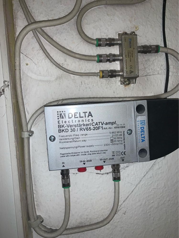

Hi Thomas, hab es gestern Abend probiert und es hat leider nicht funktioniert. Hab eben den Umzugsservice angerufen und der meinte innerhalb des Hauses brauche ich keinen Umzug anmelden. Was nun?
So sieht das bei uns aus. Wurde da möglicherweise ein Sperrfilter o. Ä. Installiert? 05A5D7EF-38E0-4EA5-BEE2-05AC45A2444D.jpeg

Ich bin weiterhin der Meinung, dass dies am Kostengünstigsten ueber eine Umzugsmeldung geht. Vodafone sorgt bei der Erstinstallation - auch nach einen Umzug - für eine funktionsfähige Cable Multi Media Dose. Weitere Cable Anschlussdosen in der Wohnung / im Haus müssen auf eigene Kosten "fit" für den Cable Router gemacht werden. Mit einer Stoerungsmeldung würde dieses Prinzip umgangen.
Der Wohnungswechsel in einem Haus wird ausdrücklich von Vodafone für eine Umzugsmeldung genannt. Grade wenn es keine funktionsfähige Cable Multi Media Dose in der Wohnung gibt, macht es ja auch Sinn.
Die Umzugspauschale ist erheblich günstiger als die Technikerpauschale fuer eine weitere Cable Multi Media Dose.

wenn es nicht funktioniert, muss der Umzug gemeldet werden. Wir kriegen ja sonst keinen Techniker raus. Du kannst das auch über den Umzugsservice melden.
