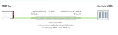

So, ich habe gerade mal ein paar Daten aus der Fritzbox rausgesucht. Ich hoffe, dass das das Richtige ist.
Normalerweise sollten alle 4 Docsis 3.0 Upstream-Kanäle auf 64 QAM modulieren. Das sieht mir tatsächlich nach einem Rückkanalstörer aus. Melde die Störung, damit dein Ticket an das wahrscheinlich schon bestehende Großstörungsticket angehangen wird und du informiert wirst, wenn die Störung behoben ist.
