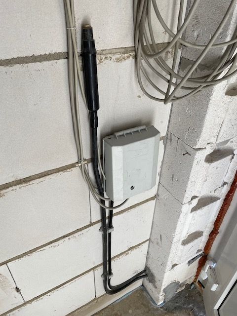

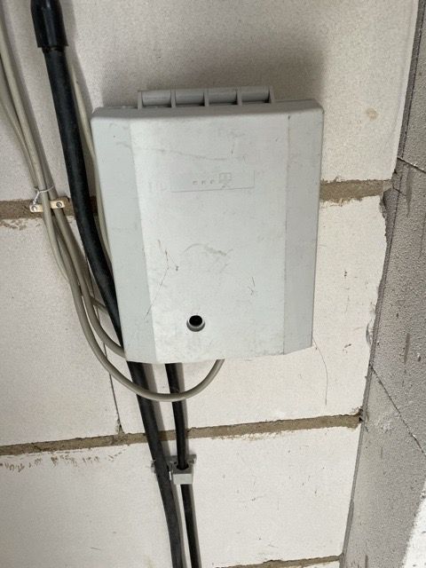

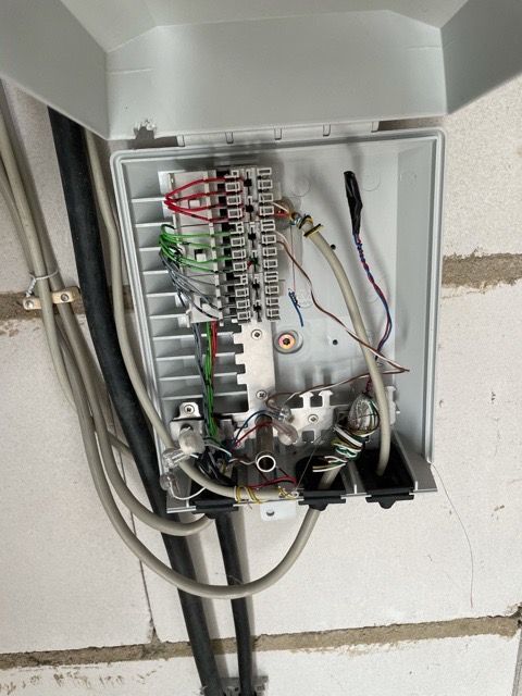

handelt es sich auf den Fotos um einen Hausübergabepunkt für Kabel?
Baujahr des Doppelhauses ist 2001 und das Teil auf den Fotos ist im gemeinsamen Anschlussraum.

Das ist der Telekomanschluß.
Was hängt denn an dem dicken schwarzen Kabel, das links vom HÜP entlang läuft?

@dk4ry1  Ich bin grad leider nicht vor Ort, aber wenn ich's richtig in Erinnerung habe, hängt dort nichts dran. Kann das sein?
Tatsächlich nichts.
@EB89
Sicherlich für Cable HüP vorbereitet aber noch nicht gesetzt. In den Hausunterlagen mal nachsehen, ob die Cable Erschließungskosten bereits bezahlt wurden.
In das Haus kommen 2 Kabel rein. Das eine ist definitiv der Telekomanschluss. Das andere sieht aus wie ein Koaxkabel von einem Kabelanbieter, wobei allerdings kein HÜP angeschlossen ist. Was sagt denn die Verfügbarkeitsanfrage bei Deiner Adresse? Rein technisch gesehen müsste m.M.n. Internet über Kabel verfügbar sein. Natürlich nach Setzen HÜP und entsprechende Verkabelung vom HÜP in die Wohnung...
