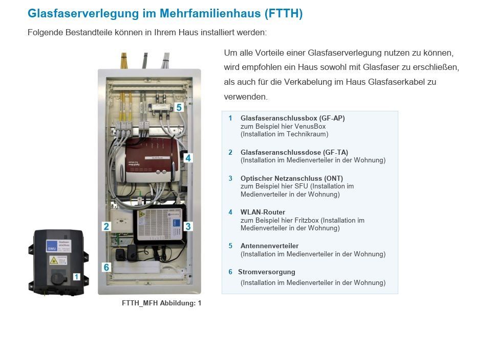

- Kann man den Medienverteiler in der Wohnung in etwa so aufbauen wie in diesem Beispielbild eines anderen Betreibers?
Ich wäre Ihnen dankbar um Informationen, damit die Struktur so ist, wie Sie später benötigt wird.

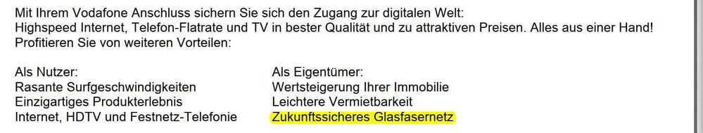

Im Anschlussvertrag steht:
Red Internet & Phone Cable U.    (Nur einmal kommt das Wort Glasfaser im Vertrag vor,  kein Wort von FTTH)
Auf Glasfaser komme ich, da vor dem Bauantrag im Rathaus gesagt wurde, das Baugebiet ist von Vodafone über Glaser erschlossen. Auch ist auf dem Grundstück ein Leerrohr vorhanden, welches zum einblasen von Glasfaser verwendet wird.. Wohne in Baden-Württemberg wenn es eine Rolle spielt.
Wenn es kein "richtiger" Glafaseranschluss ist, finde ich es auch nicht schlimm. Jedoch möchte ich einfach wissen, was ich intern Verkabeln muss.

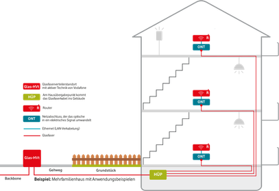

Die Zuführung bis kurz vor dem Haus oder in das Haus erfolgt mittlerweile bei allen Anschlusstechnologien (wie auch Cable oder DSL) über Glasfaser. Ein echter Glasfaseranschluss ist aber immer FTTH (incl. Glasfaser-Hausverkabelung).
Bei deinem Anschluss erfolgt dann die Hausverkabelung mit Koax plus Cable MMD's in den Räumen.
@CE38 also soweit ich das Netz von VFW kenne, erfolgt da nur FTTC, also Glasfaser bis zum Verteiler in der Straße. Die Anbindung der Häuser erfolgt nach wie vor per Coax, außer eben in den reinen Glasfaser-Neubaugebieten, wo es ja auch keinen Sinn mehr machen würde. Aber selbst da ist dann ein Micronode im Haus und die Hausverkabelung erfolgt über Coax mit MMDs.
@Torsten
Sehe ich auch so - mehr als FTTC macht VFW nicht. VFD ist da wohl etwas weiter mit FTTB.
