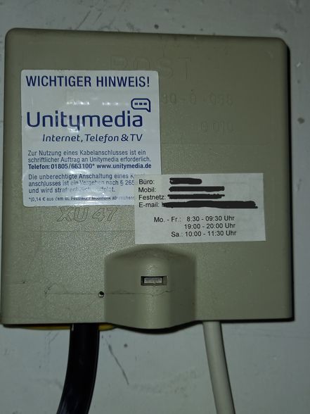

Hier nun doch schon einmal der HÜP im Keller und der Anschluss in der Wohnung. Wie gesagt, das obere Kabel an der Dose ist eine Satellitenanlage, das ist 100% sicher, da dort auch ein TV per DVB-S2 angeschlossen ist.
Jupp HÜP ist richtig, wenn jedoch kein Kabel vom HÜP über einen Verstärker bis in deine Wohnung kommt ist das nicht gerade Optimal.
Die 99€ sind nur fällig wenn Du möchtest das eigene Hardware installiert wird.
Ansonsten wie du geschrieben hast.

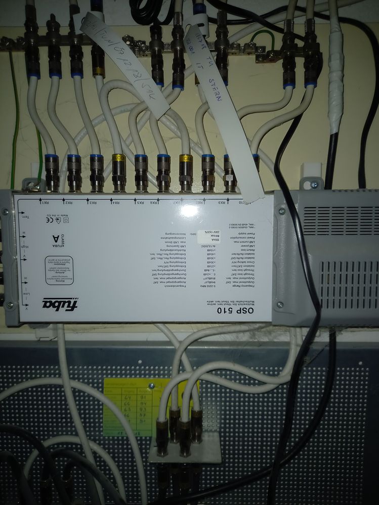

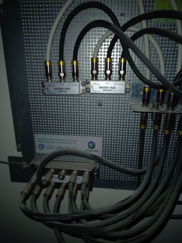

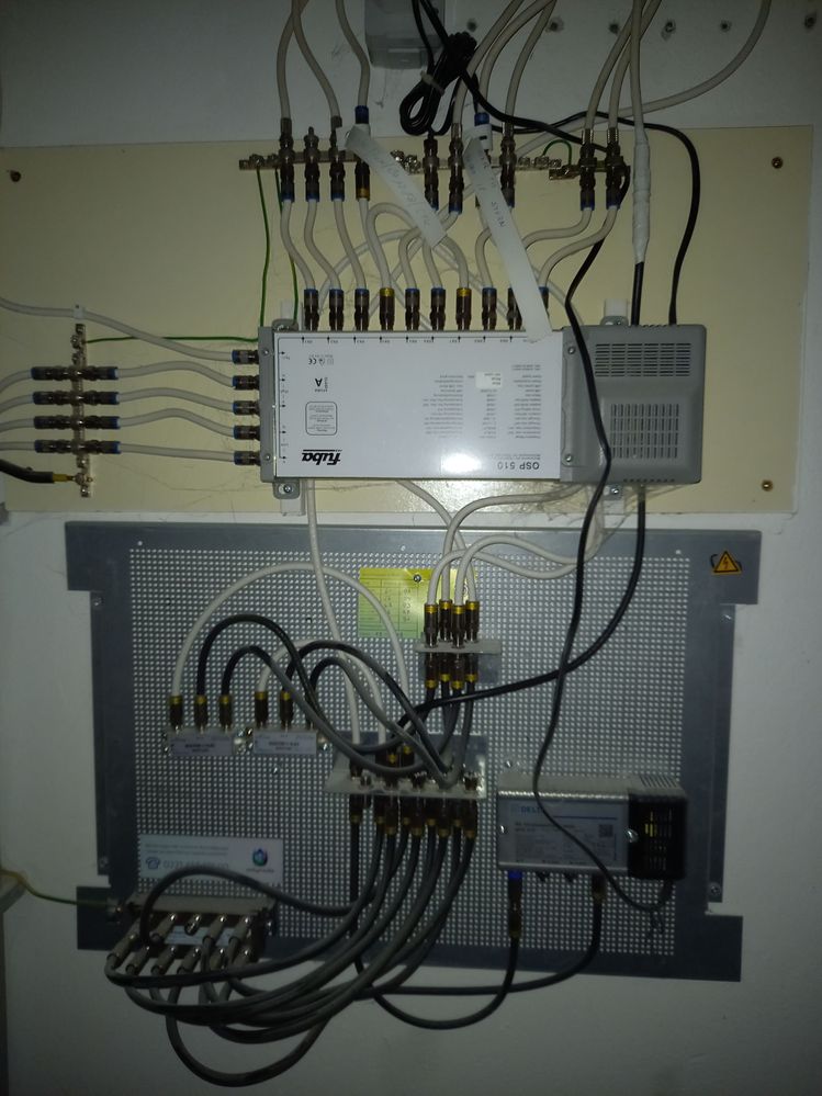

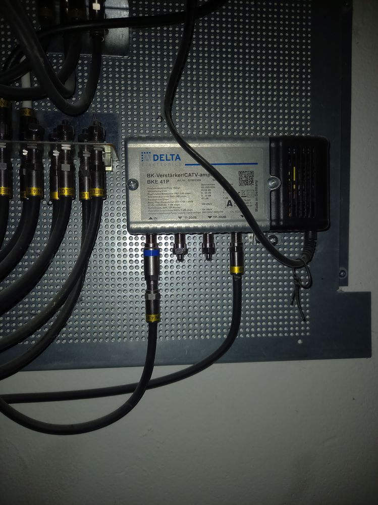

Um vielleicht für noch etwas mehr Klarheit zu sorgen, habe ich vorhin das Kabel vom HÜP aus mal weiterverfolgt und bin zur Verteilung gekommen. So weit ich das mir ergooglen und beurteilen konnte scheint das über eine Einschleuseweiche zu laufen und die "Diplexer" sind wohl auch rückkanalfähig. Aber ehrlich gesagt, keine Ahnung. Vielleicht hilft jemanedem hier ja ein Bild der Verteilung weiter:
