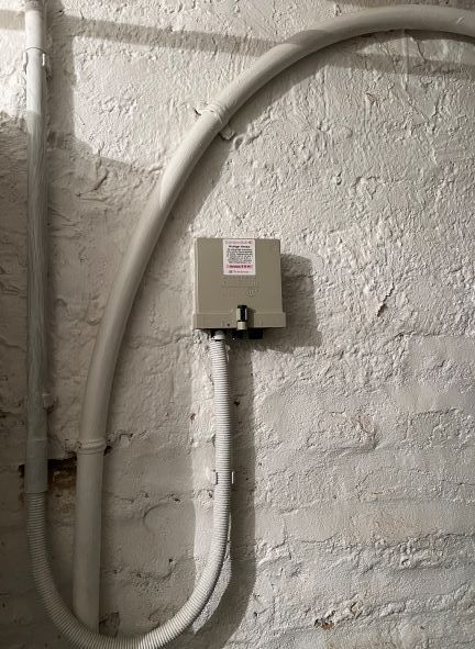

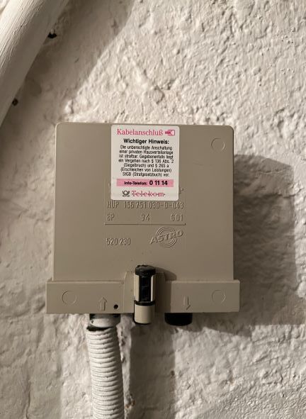

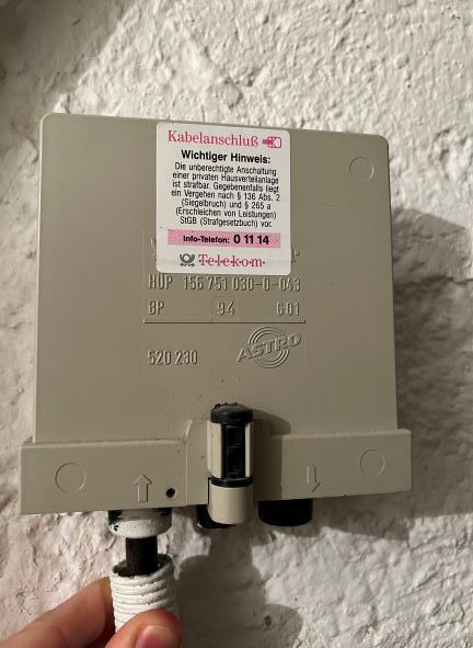

Vielleicht könnt ihr hier etwas Licht ins Dunkle bringen. Habe auch mal ein paar Fotos vom HÜP beigefügt. IMG_3212-min.jpegIMG_3211-min.jpegIMG_3210-min.jpeg

Dann wird es sowieso nicht ganz so einfach werden, da die Antennendosen schon für den Satellitenempfang belegt sind. Das heißt, es müsste wahrscheinlich vom HÜP ein Kabel in deine Wohnung verlegt werden.

Erst einmal muss dein Anschluss Rückkanal fähig gemacht werden. Dazu wird folgendes von Vodafone installiert:
Von dort müsste dann ein Koaxialkabel nach oben gezogen werden.
Wie das bei dir genau realisiert werden kann, muss Vorort geklärt werden.

Ja das hilft dir nicht viel. Das muss zum HÜP verlegt werden.
Und ja, am besten verlegt man vorher die Koaxialkabel in den Wohnungen, nach unten zum HÜP, dann kann man die alle zusammenfassen.
Was unbedingt erforderlich ist, damit das installiert werden kann, ist ein 230V Anschluss/Steckdose und ein Potenzialausgleich am HÜP.
