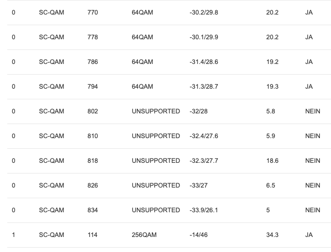

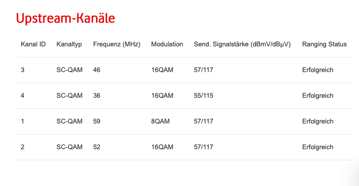

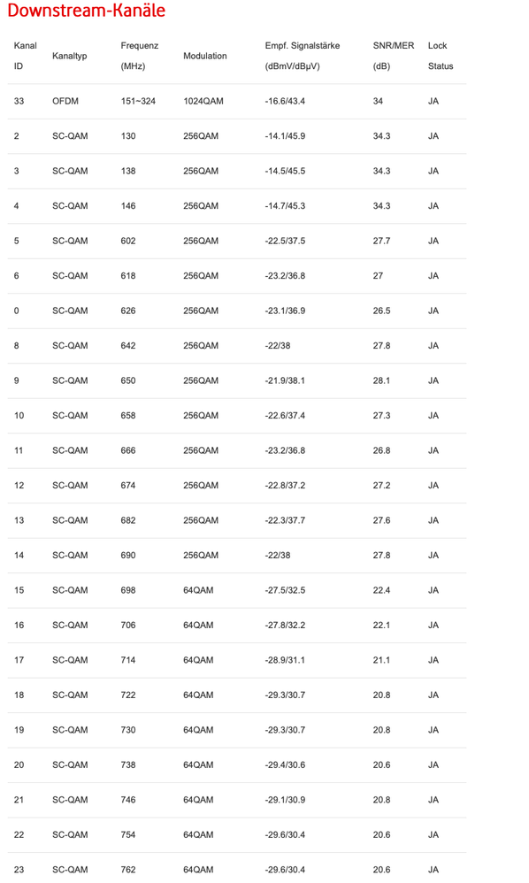

Technisch gesehen ist der Hausanschluss und auch direkt am HÜP alles super. Von dort aus gehen allerdings zwei Parteien ab die Kabel nutzen. Mein Vermieter und ich. Damit teilwen wir uns das Signal da wir nur einen Verstärker haben und dort gemeinsam dran hängen. Eine Aufsplittung geschieht nicht. Somit duellieren wir uns etwas, da wir ja von einem shared medium sprechen.....

    • Schaue erstmal über das Forum hier um hier vllt schon eine Lösung zu finden 🙂 Screenshot 2021-06-12 at 10.25.19.pngScreenshot 2021-06-12 at 10.25.16.pngScreenshot 2021-06-12 at 10.25.06.png

So neuer Ansatz erstmal: Splitter und je Partei einen Hausverstärker. Mal sehen ob das klappt.

"Technisch gesehen ist der Hausanschluss und auch direkt am HÜP alles super. Von dort aus gehen allerdings zwei Parteien ab die Kabel nutzen. Mein Vermieter und ich. Damit teilwen wir uns das Signal da wir nur einen Verstärker haben und dort gemeinsam dran hängen. Eine Aufsplittung geschieht nicht. Somit duellieren wir uns etwas, da wir ja von einem shared medium sprechen....."
Du teilst Dir nicht nur mit Deinem Nachbar im Haus die Bandbreite, sondern auch mit den Nachbarn in der Straße. Die Bandbreite wird am CMTS verteilt nicht am Haus. Vereinzelt hängen mehrere hundert Modems an einem Segment. Empfehle doch bitte Deinem Nachbarn/Vermieter eine Störung für seinen Anschluss zu melden. Ihr duelliert euch nicht im Haus.
"So neuer Ansatz erstmal: Splitter und je Partei einen Hausverstärker. Mal sehen ob das klappt."
Dies ist nicht erforderlich.

Wenn ich deine Pegel richtig interpretiere, wundert es mich eigentlich, dass das überhaupt funktioniert.
Das mit dem überhaupt funktionieren hat der Techniker gerade eben auch so gesagt....
Die Werte sind sowas von schlecht, dass es in der Tat ein Wunder ist das es funktioniert.
Jedenfalls geht es gerade zu einem Störungstechniker und dann sehen wir weiter. Mal sehen wie das dann weiter geht. Jedenfalls erstmal ein Lob an Vodafone, dass der Techniker so schnell da war und auch ein weiteres Vorgehen aufgezeigt wurde.
