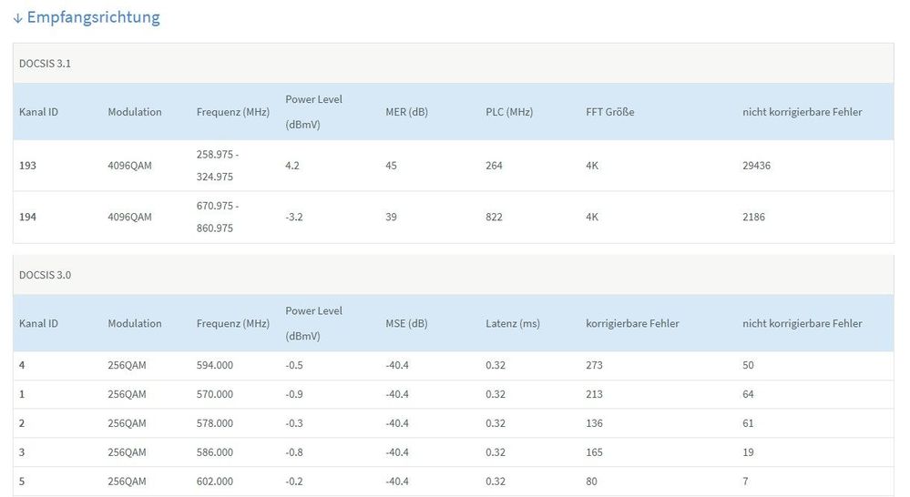

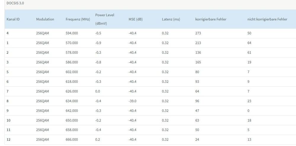

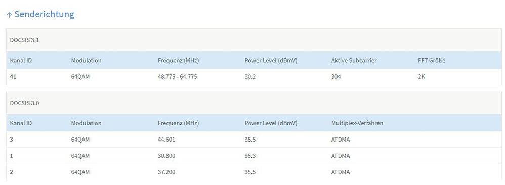

das wären die aktuellen Werte mit dem jetzigen Hausverstärker Teleste DH5669 mit einer Fritzbox 6660
Hausverstärker wurde im April 2020 ca getauscht, modernisiert und eingepegelt von Solutions30 Techniker Firma + wurde meine alte TV Dose (TV+Radio) durch eine TV+Radio+Data getauscht (Marke dürfte glaub ich Braun gewesen sein)
es sind aktuell 14Kanäle im Download, 4Kanäle im Upload
CMTS Hersteller ist unbekannt laut fritzbox
Die Nummer von Whatsapp Vodafone Chat wäre +49 172 1217212
eventuell kann dir da auch weiter geholfen werden bezüglich 200mbits Produkt Test
am 06.04.2025 13:55
Die 14 Kanäle im Download und 4 um Upload habe ich genauso auch mit den selben Frequenzen bei mir.
In Senderichtung sehen deine DB Werte sehr schwach aus, die müssten normal normal so 10DB höher alle sein.
am 06.04.2025 14:01
interessant zu wissen,
was sind denn so gesehen optimale werte bzw worauf muss man achten?
Wie macht sich ein "schwacher" wert aus? schlechtes oder instabiles internet?
also ich weiss nur das der Techniker in 2020 im Keller unten den Hausverstärker eingepegel hat, er hat bei mir in der Wohnung die TV Unterputz Einsatz getauscht und ich glaube da hat er auch was gemessen und ist dementsprechend gegangen bzw Auftrag erledigt.
Hätte hier der Techniker nochmal den Verstärker nach justieren müssen?

ja bin gespannt wenn der Techniker am Montag kommt, was dann für Werte eingepegelt sind bzw mit was die Fritzbox synchronisiert
