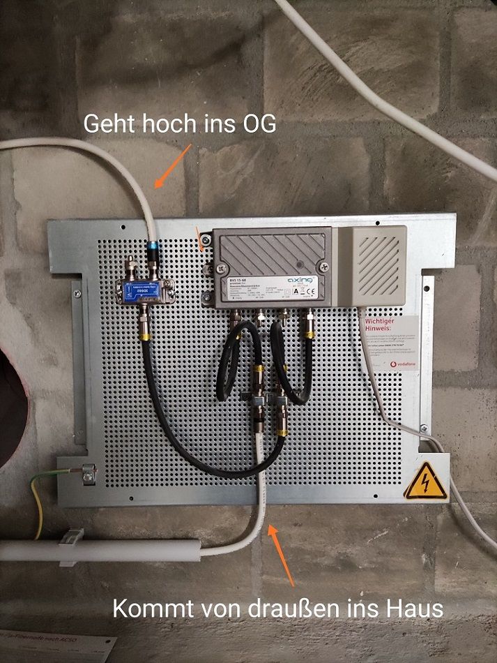

Ich möchte gerne schnellstmöglich sowohl Internet, als auch Telefon und Kabelfernsehen von Vodafone beziehen. Auf allen drei TV's soll Kabelfernsehen laufen (und wenn möglich OHNE extra Receiver).
Im Keller hängt ein Hausanschlussverstärker von Vodafone. Vodafone ist hier im vollen Umfang verfügbar.
Folgende zwei Bilder zeigen euch einmal den Hausanschlussverstärker im Keller, aus dem ein Kabel direkt ins Obergeschoss (OG) geht und eine Skizze von mir, in der ich die jetzige Konstellation versuche darzustellen.
Wie auch auf meiner Skizze zu erkennen, geht nur ein Kabel von Hausanschlussverstärker von Vodafone direkt ins OG. Es gibt aktuell keine Verbindung ins Erdgeschoss (EG).
Allerdings habe ich im EG zwei TV-Dosen samt Koaxialkabel unterputz verlegen lassen. Die beiden TV Dosen sind miteinander verbunden. Das Ende des neu gelegten Koaxialkabels aus dem EG liegt jetzt unten im Keller und hängt aktuell einfach in der Luft.
Skizze

Peter165
@hhulas23  schrieb:
Meine Fragen sind nun:
1. Kann ich das grüne Koaxialkabel (siehe Skizze) einfach an den Hausanschlussverstärker von Vodafone anschließen, sodass ich im EG auch Kabelfernsehen über die TV-Dosen kriegen kann?
Theoretisch ja, obs praktisch funktioniert, weiß ich nicht, kenne die Pegel nicht, auch nicht die verbauten Dosen.
Der Fachmann deines Vertauens dürfte dir dabei bestimmt helfen.

Wo genau spielt der Pegel bei mir eine Rolle?
Im Erdgeschoss sind Busch & Jäger Unterputz TV/Radio Antennendosen verbaut wurden, also nichts besonderes.
Nein, ich habe noch keinen TV Vertrag, aber möchte gerne einen haben.
Sollte es also möglich sein die beiden TV-Dosen aus dem Erdgeschoss (grüne Leitung) an den Hausanschlussverstärker von Vodafone im Keller anzuschließen, dann kann ich alle drei Fernseher einfach per Kabel an die entsprechenden Dosen anschließen und unabhängig von einandern auf allen Fernsehern ganz normale unverschlüsselte Sender empfangen, richtig? Welches Produkt müsste ich dafür buchen?
Möchte ich dann auch noch verschlüsselte Sender sehen können, muss ich dann für jeden Fernseher ein CI+Modul verwenden, richtig?
Die Pegel sind durchaus wichtig, genau wie der Widerstand bzw. Dämpfung der verbauten Dosen. Passen die nicht zueinander gibt es Störungen bis hin zu ausgehenden Rückkanalstörungen. Das kann dann sehr teuer für dich werden. Wende dich entweder an den Radio- & Fernsehtechniker deines Vertrauens vor Ort oder lass dir alles vom Vodafone-Vertragstechniker gegen entsprechende Berechnung einrichten.
Der Pegel spielt in der ganzen Hausverteilung eine Rolle.
Der Verteiler oder Abzweiger nach dem HAV (Hausanschlußvertärker) dämpft schon mal den Pegel, die Antennendose haben auch eine Anschlußdämpfung.
Aktuell würde ich meinen ist die Anlage auf den vorhanden Anschluß im OG abgestimmt, das heißt eingepegelt. Kommen dann noch deine beiden Dosen dazu, je nach deren Anschlußdämpfung kann es sein das da gar nichts rauskommt, weil die Dosen dafür eine zu hohe Dämpfung haben.
Probieren, kannste das, würd ich meinen.
Zumindest im OG dürfte das ja funktionieren.

Das sind die beiden Unterputzdosen die bei mir im EG verbaut wurden:
Also ich möchte sowieso nichts selber installieren oder montieren, das würde ich schon dem Vodafone Techniker überlassen. Mir geht es nur darum, ob überhaupt mit der aktuellen Konstellation die ich habe die technischen Voraussetzungen geschaffen sind, sodass ich an allen drei TV's Kabelfernsehen empfangen kann.
Wenn es nicht möglich ist, z.B. weil das grüne Kabel aus der Skizze nicht an den Hausanschlussverstärker angeschlossen werden kann oder z.B. weil die Pegel nicht angepasst werden können oder was auch immer, dann brauche ich erst garnicht einen Vertrag bei Vodafone abschließen. Ich möchte einfach vermeiden, dass ich einen TV Vertrag abschließe und dann einige Wochen später der Techniker kommt und mir sagt, dass ich nur im OG Kabelfernsehen kann.
Mir ist bewusst das es noch andere Möglichkeiten wie GigaTV etc. gibt, aber mir geht es in erster Linie um reines Kabelfernsehen ohne Receiver, ohne Mediatheken und Online Sachen.
@hhulas23: Ja, das ist technisch möglich, Pegel können im Axing Verstärker eingestellt werden.
Auch die Kathrein ESD 64 können verwendet werden, notfalls können die Antennendose ja auch gewechselt werden.
Das lose Kabel reicht bis zum Verteiler(Abzweiger)?

Stellt es denn ein Problem dar, dass das Kabel der TV-Dose im "Raum 1" kein eigenes Kabel in den Keller hat sondern nur von der TV-Dose im "Raum 2" abgezweigt wurde?

Wenn in Raum 2 eine Durchgangsdose verbaut ist, stellt das kein Problem dar.
