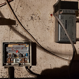

was sagt denn die Verfügbarkeit, wenn ein Hüp immer Keller vorhanden ist, installiert VF bis zur 1 MMD die TV /Inetanlage, denn diese muss Rückkanal fähig gemacht werden, ein Potentialausgleich muss im Haus vorhanden sein! Die Kabelanlage darf nicht mit SAT gekoppelt werden!
Mach mal paar Fotos vom Keller , Hüp evtl Verstärker und co.

Also muss dieser alte Kasten dann durch einen neuen ersetzt werden durch einen Techniker? Naja, wenns denn sein muss.

du kannst einfach einen Internet-Vertrag über Kabel abschließen, bis zu einem gewissen Aufwand übernimmt Vodafone die Kosten für die Installation auch einer MMD, den Hinweis mit dem von dir zu bereitstellendem Potenialausgleich und Stromanschluss hast du ja bereits erhalten.
Sollte eine Umsetzung durch Vodafone nicht möglich sein wird der Vertrag automatisch storniert.
