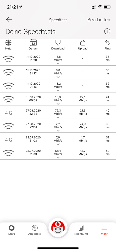

Nur mal zur Info eine Übersicht meiner letzten Speedchecks. Eben gerade (11.10.) drei Stück gemacht.
Nicht am LAN. Aber direkt neben der box stehend. Da sollte in meinem Tarif mehr ankommen 😄😄
per 5ghz verbunden
Per WLAN wird dir nur nichts garantiert und zwar bei keinem Provider. Da gibt es einfach zu viele Störmöglichkeiten. Es zählen nur Messungen per Gigabit-LAN.
Ja du musst das leider per LAN messen. Selbst der test von der bundesnetzagentur schreibt lan vor...
Ihr habt ja recht. Sollte nur ein Beispiel sein.
wallace hatte ja bereits aus der Ferne geprüft und Fehler festgestellt. Von daher erstmal alles soweit geklärt.
danke!
