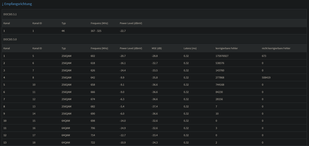

Poste doch mal deine signalwerte aus der Vodafone station bzw fritzbox.

Du hast nur 1 upload Kanal bei docsis 3.0?kein Wunder warum da kaum was ankommt. Da brauchst du 4 bis 5 Kanäle für 50mbit upload..
