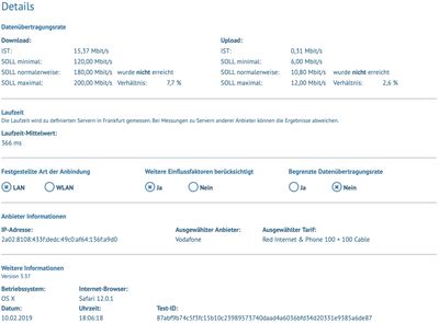

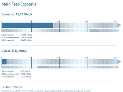

Zu geringe Down- und Uploadrate. Unterirdisch schlechter Ping. Beides grundsätzlich während der Abendstunden. HD-Stream ist kaum möglich. Internetseiten bauen sich nur extrem langsam auf.
Werte für den Download schwanken zwischen 2Mbit (!!) und 24Mbit.
Werte für den Upload liegen zwischen 3 und 6Mbit.
Ping alles zwischen 150 und 380ms.

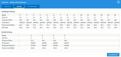

am 11.02.2019 16:55
Anbei ein paar mehr Infos zu Download- und Uploadraten sowie Ping und Levels:
