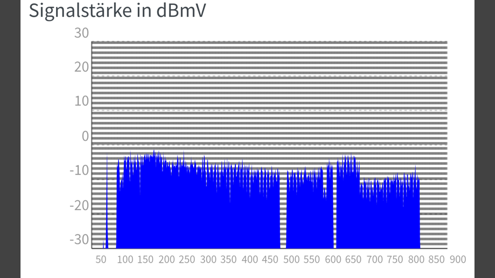

Hier nach Signalpegel suchen, und nen Screen davon posten!
am 25.12.2018 11:15
Hallo, hier ist er:
am 25.12.2018 14:45

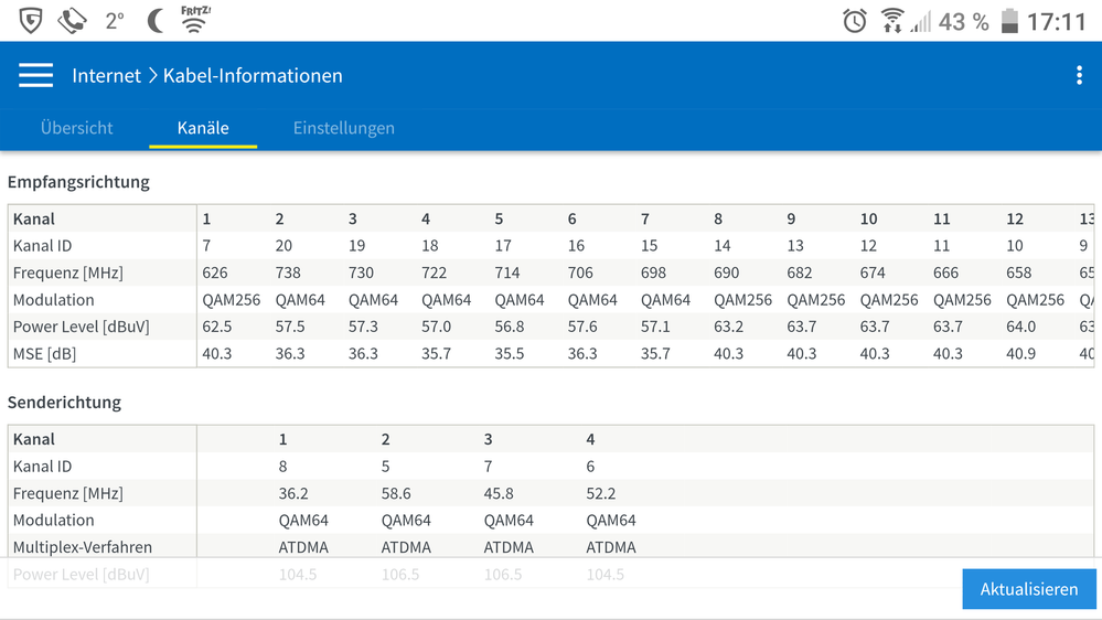

Die Pegel scheinen ein wenig zu gering zu sein.
Bitte poste mal die Übersicht aus dem Bereich Internet->Kabelinformationen...
am 25.12.2018 17:19
I
am 25.12.2018 19:59
Da sehen die Werte wiederum gut aus...
Es könnte natürlich an einem (sterbenden) Netzteil liegen - insbesondere dann, wenn die Box komplett neustartet.
