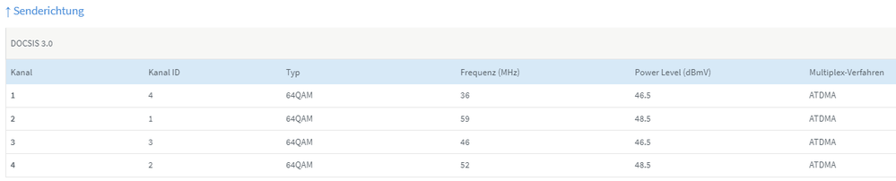

Hier die Upload-Pegel:
am 13.05.2021 16:03
sehen in Ordnung aus
