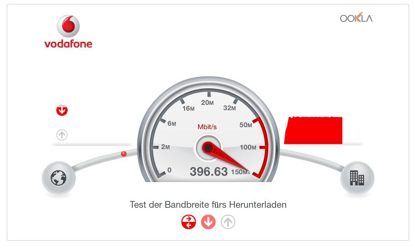

Update: Relativ schnell kamen die 400mbit/s auch bei mir an. Keine Ahnung ob im Hintergrund etwas passiert ist, aber ich habe oft, fast immer >300mbit/s. Soweit also ok.

Also grundsätzlich würde ich es natürlich begrüßen wenn mein Anschluss 100% in Ordnung ist. Daher habe ich nichts gegen einen Besuch eines Technikers.
Eine Fritzbox besitze ich nicht mehr, ich nutze ausschließlich das kostenlose Modem (Sagemcom FAST5460). Zu diesem muss ich sagen dass es alles kann was ich brauche! "Kostenlos" habe ich einen 4-fach Gigabit Switch, Wlan (das ich an dieser Stelle nicht nutze), Wandmontage ... also kein Grund eine FB zu mieten oder kaufen - zumindest für mich nicht.
Zurück zum Thema: Ich kann nicht sagen ob ich die Millionen nicht-korrigierbaren Fehler "merke", weil ich nicht weiß, ob das, was ich merke, auf die 181Mio Fehler zurückzuführen sind. Ich hatte in den letzten Tagen massive Einbrüche was den Datendurchsatz angeht. Teilweise hatte ich nur noch 4-7Mbit/s (!).
Heute, große Überraschung, SNR auf Kanal 21 stattliche 31DB. Hatte ich noch nie. Und siehe da, keine Einbrüche was den Datendurchsatz angeht.
Habt ihr da etwas unternommen? Oder ist das jetzt Zufall?
