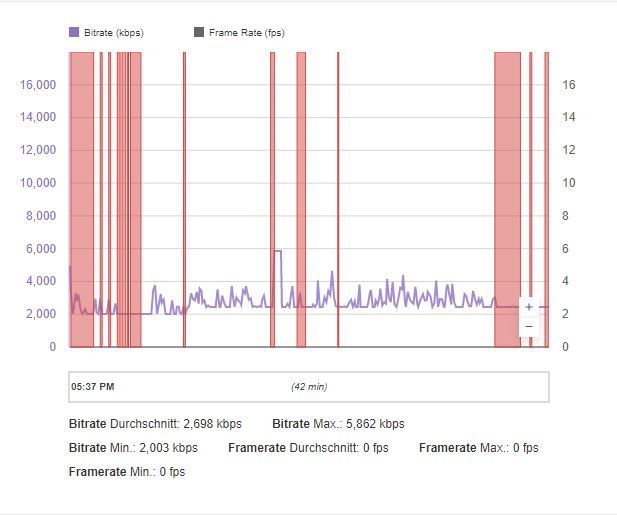

Massiver Paketloss beim streaming.
JayKone
mir ist aufgefallen das ich beim streamen einen massiven Paketverlust (um die 50%) verzeichnen muss.
Was kann ich tun?
Anbei ein Screenshot aus OBS und aus meinem Router zu den Up und Downstreams.

nachdem man mir mitgeteilt hat das mein Ticket erfolgreich abgeschlossen wäre lief auch alles relativ reibungslos.
Bis ca 16:15 Uhr.
Dort ergab sich folgendes Bild.
Wieder massiver Einbruch der Stabilität im Uploadund Paketloss in allen Varianten.
Gibt es Ideen zum weiteren Vorgehen oder ist dann einfach tatsächlich einfach die Leitung überlastet?
JayKone
Heute ein ähnliches Bild.
Alles soweit ganz gut bis 16:54 Uhr. Dann wars das.

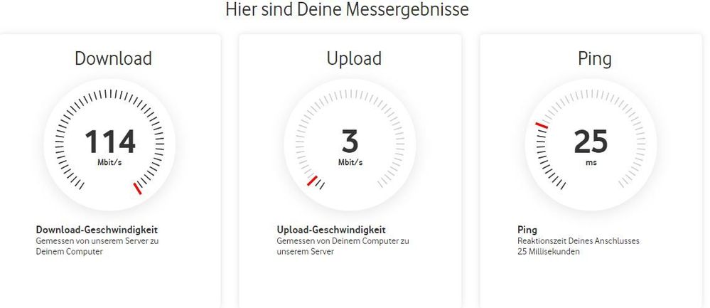

JayKone
Hallo Moni und all die anderen,
nachdem nun das ich glaube 3. oder 4. Ticket "erfolgreich" geschlossen wurde hier mein aktueller Stand zur Lage.
Von meinen 10Mbit/s kommen nur 3Mbit/s pro Sekunde an und das auch eher unzuverlässig.
Gibt es weitere Optionen als Tickets zu öffnen, zu warten und sie dann ohne Ergebnis "erfolgreich" zu schließen?
Ist ggf. die Leitung einfach überlastet in diesen Stunden und ihr könnt garnichts machen?
Gibt es die Möglichkeit mir mehr Uploadbandbreite zur Verfügung zu stellen dass das die Engpässe kompensieren könnte oder würde dieser auch zur selben Zeit zusammenbrechen?
Vielen Dank trotzdem für all die Mühen und weiterhin gutes gelingen.
JayKone
Hallo @Moni_GK und die anderen.
Damit das ganze nicht zu sehr untergeht hier ein weiterer Screenshot von Sonntag 13:00 Uhr für eine Stunde.
Eingestellte Bitrate 6000kbps sollten stabil erreicht werden. Aber ist leider Chancenlos.
Und ich würde gerne auch die Frage nicht untergehen lassen, gibt es einen weiteren Lösungsvorschlag für dieses Problem als Tickets zu eröffnen die ohne Veränderung wieder geschlossen werden?
Und würde das erhöhen der maximalen Uploadbandbreite das Problem lösen oder ist die Leitung einfach überlastet?

JayKone
Hallo @ERFD
vielen Dank für die Info, dann bleibt mir wohl oder übel nichts anderes übrig als weiterhin Tickets eröffnen zu lassen und dann zum nächstmöglichen Termin zu kündigen.
Mittwoch Vormittag wieder nur 3Mbit/s Upload...
Im Idealfall könnt ihr euch die Kundenrückgewinnungsanrufe dann auch sparen, dann muss ich dem das ganze nicht nochmal erzählen. 😄

JayKone
Hallo Tobias,
vielen Dank für deine weiteren Mühen aber auch jetzt sitze ich hier, egal zu welcher Uhrzeit und egal an welchem Tag mit maximal 1 Mbit/s im Upload und schaue blöd.
Das ist jetzt auch schon das gefühlt 32. Ticket das mir sagt das der Anschluß von einer Netzstörung betroffen ist und das nach 7 Tagen erfoglreich geschlossen wird ohne das etwas passiert.
Mittlerweile echt schade das dafür Zeit und Geld für Mitarbeiter ergebnislos verbrannt wird, noch dazu da ich nicht der einzige mit diesem Problem sein werde und ich vermute das Verfahren bei anderen wird identisch sein. 😉
