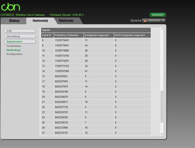

Hi,
zufällig habe ich auch ein CH7466CE als Leihgerät und kann nachsehen, was im Bridge-Mode noch aktiv ist. Unter dem Reiter "Heimnetz" dürfen keine anderen "Kategorien" als die im Screenshot (USB, Verwaltung und Kabelmodem)angezeigt werden:
Sollte dort noch Kategorien wie Allgemein, Erweitert sichtbar sein, ist der Bridge-Mode nicht aktiv.
Die von RobertP angefragten Signalpegel findest du unter "Heimnetz" -> "Kabelmodem" -> "Verbindung".
