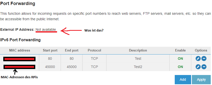

Allerdings komme ich von außerhalb auch nicht auf den Webserver auf meinem Raspberry Pi, obwohl ich das Portforwarding so eingerichtet habe, dass es meiner Meinung nach funktionieren müsste:
Habe allerdings auch schonmal hier im Forum gelesen, dass Portforwarding über MAC Adresse bei einem Router fehlerhaft ist, weiß nur nichtmehr welcher das war. Mein Router kann sowieso scheinbar nur das Portforwarding über MAC Adressen.
Irgendwelche Ideen, woran es liegen kann? Soll ich noch etwas bestimmtes ausprobieren?

Hey,
von wo hast Du denn versucht auf die V6 zuzugreifen? Hat der Anschluss von dem Du es aus probierst denn IPv6? Denke fast, dass ist das Problem
LG
Tobias
Ups, du hast Recht.
Der Anschluss hatte kein IPv6. Lachender Smiley
Habs von wo anders probiert und es hat geklappt.
Denke, dann wäre das Problem behoben.
Danke nochmal für die Hilfe.
