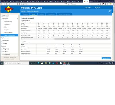

Anbei habe ich einmal ein paar Screenshots der Modemwerte eingefügt, evtl. sieht jemand von euch anhand dessen schon diverse Fehler.
Wenn ich die Fritzbox neustarte sind die nicht korriegierbaren Fehler auf allen Kanälen bei 0. Je länger die Box läuft desto mehr nicht korrigierbare Fehler treten bei der Box auf, kann das daran liegen?

Da du Unitymedia/Vodafone West Kunde bist, wird dir derzeit hier noch kein Mod weiterhelfen können, da sie noch keinen Zugriff auf die Daten haben.
Deine Signalwerte sehen soweit gut aus. Diese wenigen nicht korrigierbaren Fehler sind nicht so tragisch. Warum nach dem Neustart die Fehler auf 0 sind ist klar, weil der Zähler zurückgesetzt wird. Bei der Anzeige werden die Fehler aufsummiert, das bedeutet je länger die Box dranhängt ohne das sie Neugestartet wird, desto mehr werden dann natürlich angezeigt werden.

ich habe eine eMail bekommen, dass nun die Foren zusammengelegt wurden. Besteht nun die Möglichkeit, dass ein MoD mir hier weiterhelfen kann?
Vor einer Woche habe ich mit einem Techiker telefoniert. Lt. seiner Aussage lagen meine Fehler daran, dass die Box sich an einem Fehler aufgehangen hat. Ich sollte eine Werksreset machen und die Box zieht sich dann alle Einstellungen neu.
Seitdem sieht auch die Kanalübersicht auch besser aus ...
Allerdings treten immer noch Verbundungsabbrüche auf und wir haben immer noch Probleme mit Ausfällen/Buffering bei Netflix und Co.

Die Signalpegel sind soweit unauffällig.
