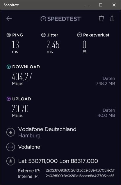

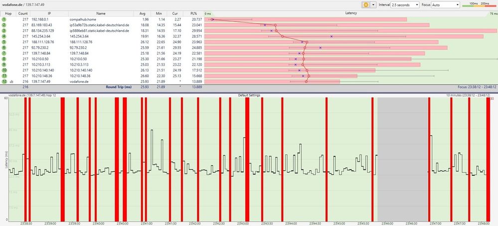

Ich habe mal ein Pingplot an 'Vodafone.de' erstellt, vielleicht hilft euch das. Der PC ist hier direkt pder CAT7 Kabel am Kabelmodem angeschlossen, ohne Switch dazwischen, kein anderer Router im Netz. Das ging wie zu sehen über IPv4. Während der Lücke, die Rechts zu sehen ist, habe ich einen Speedtest erstellt (verbunden mit einem Server "Vodafone Deutschland, Hamburg"), der die Traumwerte von 0% Packet Loss und nur 2,45ms Jitter zeigt (Im nächsten Test können aber wieder 50ms Jitter sein). Die Downloadbandbreite ist mit 404,27 leicht übertroffen, der Upload (25) mit 20,7 nicht ganz erreicht.
Die Leitung ist also grundsätzlich im Stande gute Werte zu liefern.
Der Pingplot zeigt jetzt (ein paar Minuten später) 26% Packet Loss an. Ganz so schlimm ist es aber eigentlich nicht. Durchschnittlich sind es 5-6% laut der ganzen Speedtest Einzelmessungen und laut der Messung im Command-Window/Eingabeaufforderung, die ich im letzten Post erwähnte (ging an Google). Vielleicht werden die Ping-Pakete von Ping Plotter von den Servern etc. als unwichtig angesehen und zuerst verworfen, wenn sie überlastet sind oder sowas in der Art. War aber beim Ping im Command Window nicht so.
Wenn ich mit Pingplotter Google anpinge, zeigt es sogar einen Paketverlust von >90% an (lief über IPv6).
Wenn gewünscht, kann ich auch noch andere Server mit Pingplotter anpingen. Ich pinge auch jedes mal nur ein Ziel an, da ich auch nur die Free Version von Ping Plotter nutze, weil die Testversion schon lange abgelaufen ist.

Am ersten Hop ist ja schon ein recht hoher PL. Kannst Du bitte nochmal ein anderes LAN-Kabel testen  und Dir die Zeiten notieren, wenn Du Beeinträchtigungen merkst?
Dann kann ich das mit den Werten von der Sendestelle und Deinem Router abgleichen, um zu sehen, ob irgendwo ein Zusammenhang besteht.

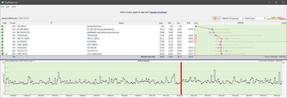

Das alte 20m CAT7 Kabel hat wohl einen Defekt oder auf dem Dachboden holt es sich Funkstörungen. Ich messe jetzt über 2 Switche, ein 5m Cat5e Kabel, ein 20m Cat5e Flachbandkabel, das ich schon einmal leicht mit einem Bohrer erwischt habe und dann am Ende nochmal das neue 20m Cat7 Kabel, das nicht einmal abgewickelt ist - keinerlei Probleme.
Edit: Jetzt ist etwas PL aufgetaucht, aber unter 1%, ich packe nochmal die Grafik dazu.Pingplot3.jpg
