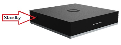

Hallo adsum64,
hinten liegt bei der Net-Box der Reset Taster. Hast Du auch versucht die Box mit dem Taster an der linken Seite (Standby) einzuschalten?
Viele Grüße Siegmar

Hallo adsum64,
die Taste ist an der linken Seite!
Die wird auch zum Verbinden der Fernbedienung mit der Box benötigt.
Viele Grüße Siegmar

Diese Tasten befinden sich bei mir an der rechten Seite:
PAIR, STANDBY und RESET. Ich müsste also Standby drücken?!
am 22.01.2021 16:33
Hallo adsum64,
dann hast Du aber die GigaTV-4K-Box. Du hattest geschrieben "die 4k-Box ist es nicht". Bei der 4K-Box gibt es seit dem letzten Update diese problem. Es tritt aber nicht bei allen Boxen auf. Um den Fehler neher eizugrenzen versuchen wir die Hardwarversionen herauszufinden bei denen der Fehler bisher aufgetreten ist. Gemeldet wurde bisher die Versionen A03 und B02. Ich habe Dir in den Anhang eine Anleitung zur Box gelegt in der unter Punkt 6 die Anzeige der Systemwerte erklärt wird. Gleich auf der ersten Seite steht dann die Hardwareversion. Wir hoffen der Fehler kann so schneller gefunden und mit einem Update beseitigt werden.
