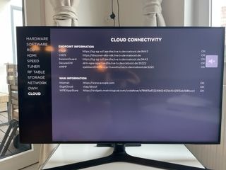

Ich habe Dir eine Anleitung in den Anhang gelegt, in der unter Punkt 6 beschrieben wird wie man die System Werte der Box anzeigt. Die Bilder in der Box sind von meiner Box. Wenn das bei Dir noch geht, dann mache bitte von den letzten 3 der 11 Seiten ein Bild. Dort steht alles an Status Informationen zum Netzwerk der Box.
Viele Grüße Siegmar
IMG_7447.jpgIMG_7449.jpgIMG_7450.jpgIMG_7451.jpgIMG_7452.jpgIMG_7453.jpgIMG_7454.jpgIMG_7455.jpgIMG_7456.jpgIMG_7457.jpgAnbei die Screens. Side-Reset ist auch bereits erfolgt - ohne Erfolg.

an Deiner Box ist eine LAN und eine WLAN Verbindung gleichzeitig aktiv. Das kann Probleme geben. Mache noch einmal den Werksreset und verbinde dann aber das WLAN nicht mehr mit Deinem Router oder lasse das LAN Kabel weg.
