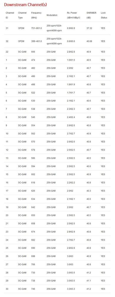

Super, dass offensichtkich doch jemand helfen will. Der Zugriff auf den Router ist superkompliziert, da die Verbindung alle paar Sekunden zusammenbricht.
Ich hoffe mal, damit ist etwas anzufangen
Hallo Enrico_50737,
Wenn Du nicht auf den Router zugreifen kannst, wie soll dann GigaTV damit eine stabile Internet Verbindung herstellen.
An Deinem Anschluss sind alle 3 DOCSIS 3.1 Kanäle nicht in Ordnung. Die beiden Kanäle im Downstream sollten eigentlich immer mit 4096-qam moduliert sein. Wenn kleinere Modulationen verwendet werden, dann muss die Leitung gestört sein. Die Signal Qualität SNR ist bei beiden Kanälen auch zu niedrig und müssten bei 4096-qam größer 44,0 liegen. Sie sind also mit 37,32 und 40,68 viel zu klein. Noch schlechter ist der Kanal im Upsream. Der Signal Pegel muss dort größer 40,0 dBmV sein und ist nur 36,1 dBmV. Die Modulation sollte auch hier 4096-qam betragen und ist sogar nur qpsk. Damit muss es bei der Daten Übertragung zum Internet und auch vom Internet viele Fehler geben und damit kommt GigaTV nicht zurecht. Dein Anschluss muss von einem Techniker kontrolliert werden. Vermutlich muss dann vor Ort der Anschluss auch neu eingepegelt werden, Mit höheren Signal Pegeln auf den 3 Kanälen kann dann auch die Signal Qualität und die Modulation besser werden.
Viele Grüße Siegmar
