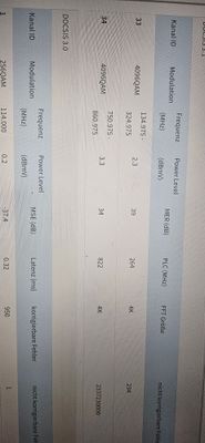

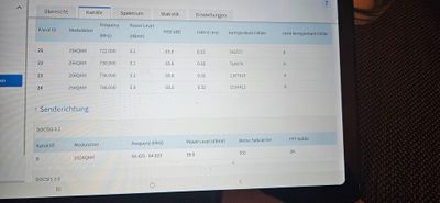

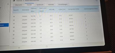

am 23.11.2024 21:38
Hallo Sigi-DD..Ich hoffe du kannst damit etwas anfangen

am 23.11.2024 22:53
Hallo Greblesch ,
alle da gibt es bei allen 3 DOCSIS 3.1 Kanälen Probleme bei Dir. Bei den beiden Kanälen in Empfangsrichtung aus dem letzten einzelnen Bild ist die Signalqualität MER zu niedrig. Bei einer Modulation von 1024QAM muss die größer 44,0 dB sein. Außerdem gibt es auf dem zweiten Kanal sehr viele nicht korrigierbare Fehler. Auf dem Frequenzbereich von 750 bis 860 MHz muss es ein Störsignal geben. Es gibt auch nur 24 DOCSIS 3.0 Kanäle in Empfangsrichtung. Die Fritz-Box sollte 32 Kanäle können, wenn DVB-C nicht aktiv ist und mit DVB-C immer noch 28 Kanäle.
In Senderichtung hat der DOCSIS 3.1 Kanal einen zu niedrigen Signalpegel von nur 38 dBmV. Der Wert sollte im Bereich von 40,1 bis 48,0 dBmV liegen.
Die Techniker die Bei Dir waren hatten vermutlich keine Lust auf Arbeit.
Was passiert, wenn Du ein Sendung aus einer Mediathek ansiehst? Gibt es da Störungen oder bricht die Sendung ab?
Viele Grüße Siegmar
