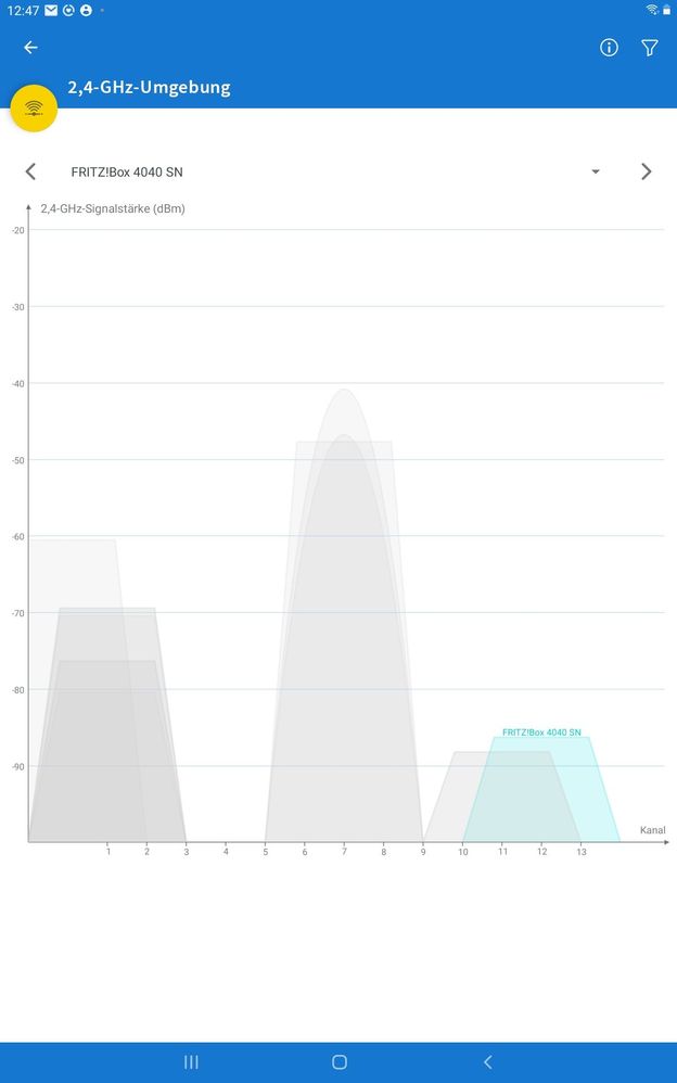

nach dem Umbenennen des WLAN musst Du natürlich die GigaTV-Box ausschalten und neu starten und beim Start dann mit Deinem neuen 2,4 GHz WLAN verbinden. Auch alle Deine anderen Geräte müssen jetzt neu mit einem der beiden Netze verbunden werden. Das 2,4 GHz WLAN hat dabei die größere Reichweite aber einen geringeren Speed. Bei Geräten die einen hohen Speed benötigen kannst Du das 5 GHz WLAN verwenden. Das funktioniert aber nur in einer kleinen Entfernung vom Router.
Bei der Fritz-WLAN App gibt es eine Seite die sich "Umgebung" nennt. Dort kann man die starken Netze in der Umgebung sehen. Dort musst Du nach einem Buckel suchen über dem Dein neuer WLAN Name steht. Um die auseinander zu halten kannst Du unten auf "Alle Netze anzeigen tippen". Dann kannst Du jeden Namen der Netze einzeln einblenden. Unten stehen dabei die Kanalnummern von 1 bis 13. Auf dem Kanal auf dem Dein Netz liegt sollte nur Dein Netz und "Vodafone Hotspot" und "Vodafone Homespot" stehen. Das sind die Netze Deiner Box. Wenn dort noch andere Netze auf dem Kanal vorhanden sind, dann suche einen Kanal auf dem kein anderes Netz oder nur ein schwaches Netz anliegt. Das solltest Du neben dem Router und auch neben der GigaTV Box überprüfen und dann eine Kanal einstellen, der an beiden Orten nicht belegt ist.
Meine Netze liegen hier im Bild auf Kanal 7. Das sind die beiden Vodafone Netze und mein privates Netz. Das gleiche muss dann noch einmal im 5 GHz WLAN gemacht werden.

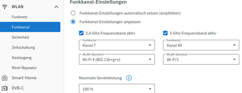

Hallo MiriBee1501,
in Deiner Fritz-Box gibt es unter WLAN die Seite "Funkkanal". Dort kann dann ein anderer Funkkanal fest eingestellt werden.
Hier siehst Du das ich den Kanal 7 für das 2,4 GHz WLAN eingestellt habe.
Bei der Portfreigabe nichts Ändern!
Viele Grüße Siegmar
