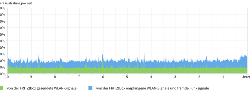

ich bin auch nur ein Kunde von VF und kann nichts selbst überprüfen. Beim WLAN kannst Du Probleme besser mit der Fritz-WLAN App erkennen. Dort kannst Du sehen welche Netze Deiner Nachbarn auch stark anliegen und im ungünstigen Fall auf dem gleichen Kanal liegen. Da Du eine Fritz-Box hast, muss zwingend ein eigener Name (SSID) für Dein WLAN eingestellt werden, da die Fritz-Boxen Deiner Nachbarn den gleichen Namen verwenden! Du solltest mit der App die Netze in der Umgebung des Routers und auch der GigaTV-Box überprüfen. Wenn Du dort einen Kanal findest, der an beiden Orten frei ist, dann sollte besser der fest eingestellt werden. Das WLAN darf dann aber Nachts nicht deaktiviert werden, damit die WLAN Netze der Nachbarn nicht auf diesen Kanal springen.

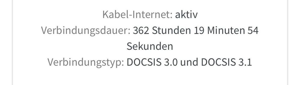

bitte Bilder machen, auf denen alle DOCSIS Kanäle zu sehen sind. Damit ich die dort angezeigten nicht korrigierbaren Fehler auch bewerten kann, schreibe bitte auch seit wie vielen Stunden die Fritz-Box aktiv ist. Das findest Du unter:
/Internet/Kabel-Informationen/Übersicht

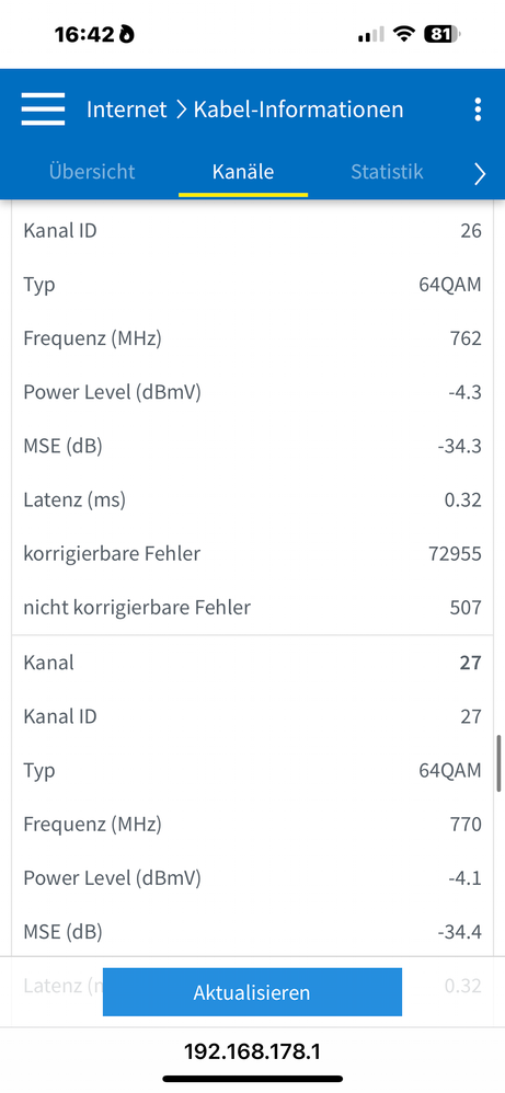

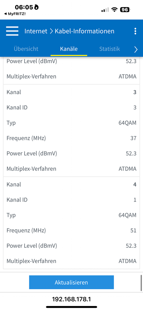

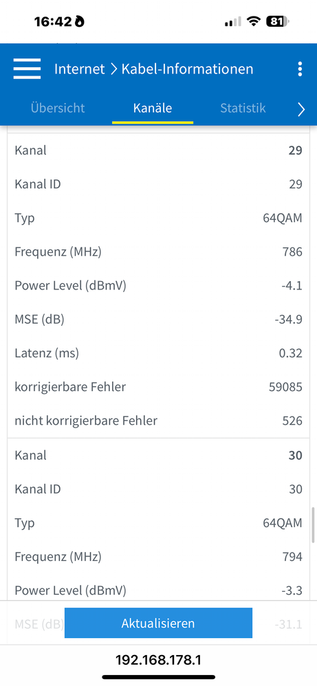

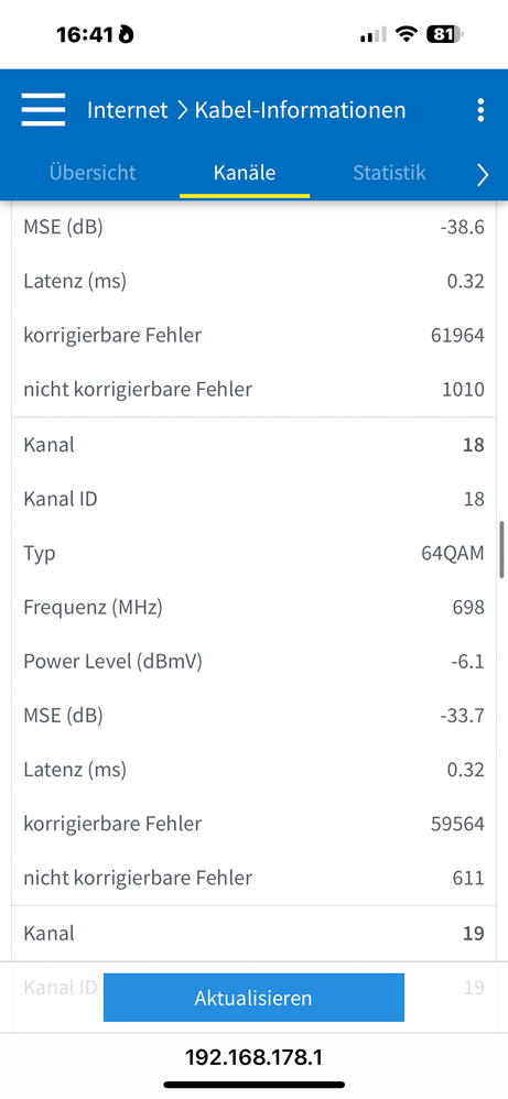

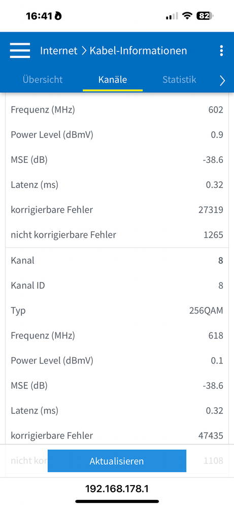

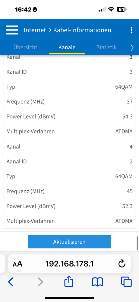

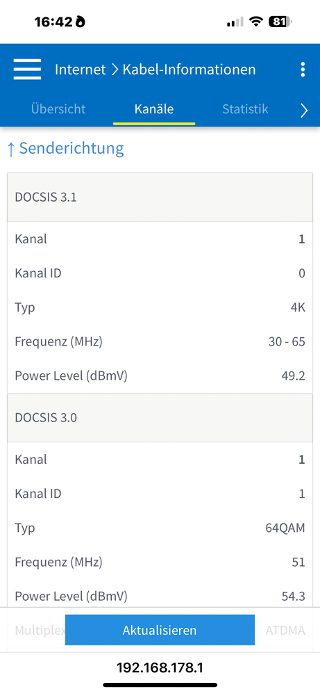

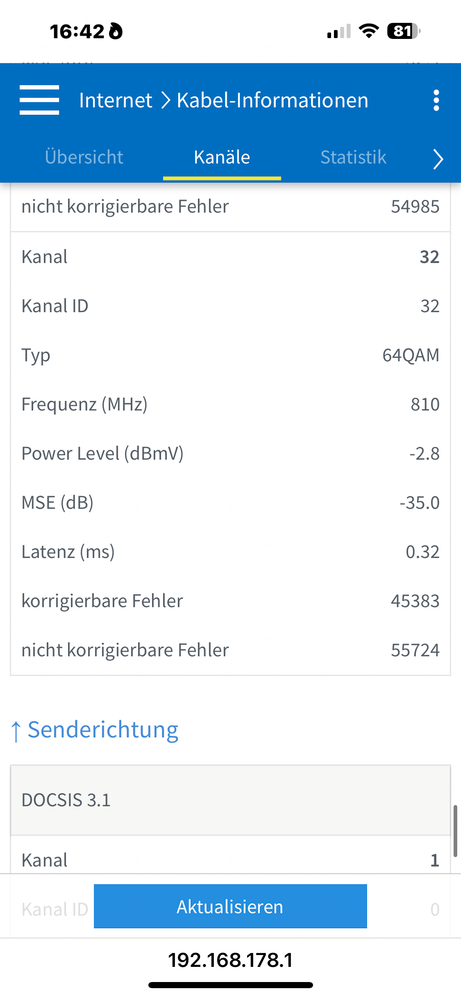

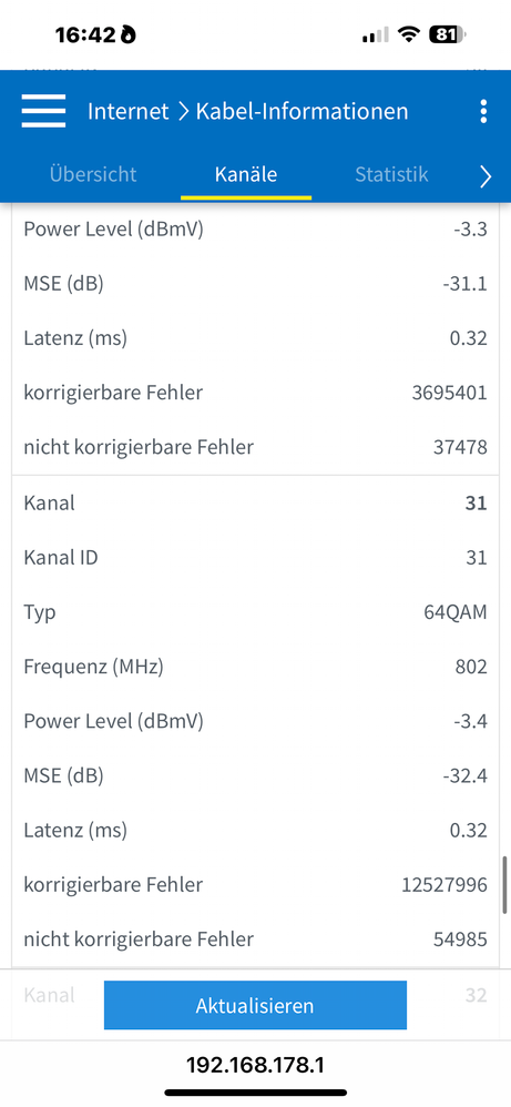

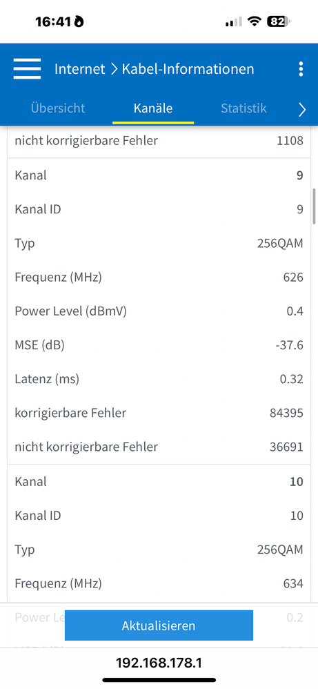

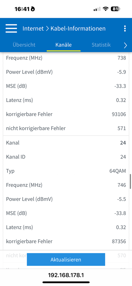

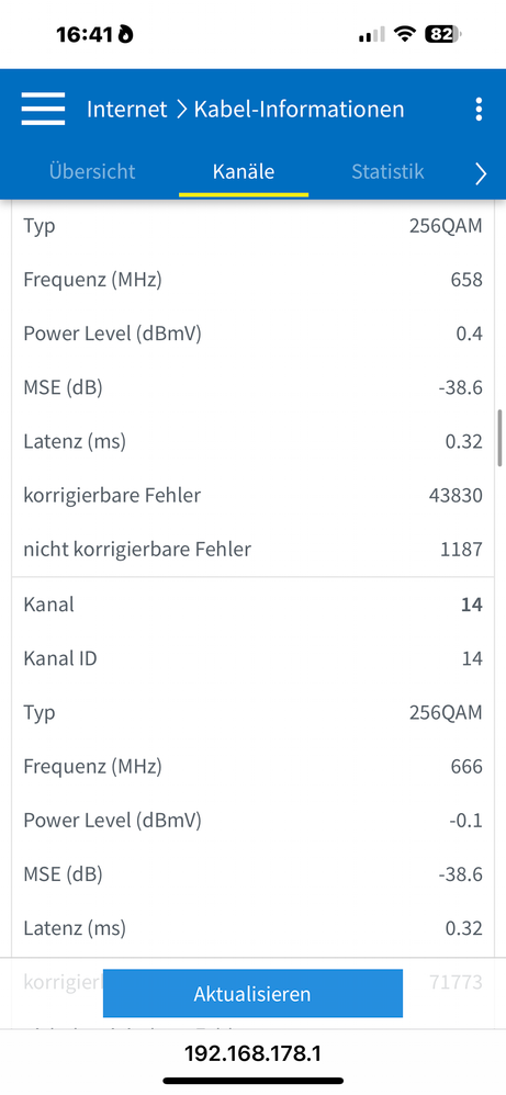

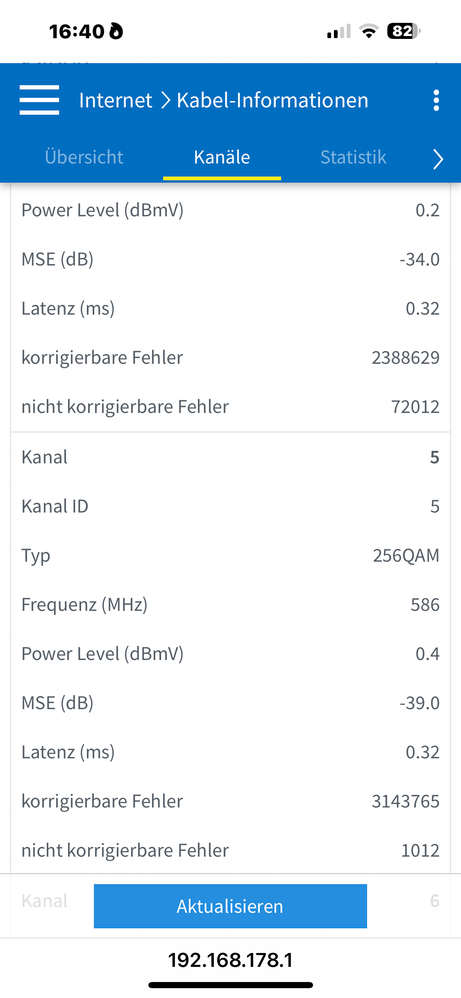

@Sigi-DD ich habe mal Fotos gemacht und gepostet. Ich hoffe Du kannst was damit anfangen. Sonst habe ich alles so wie Du geschrieben hast.
Hallo Marion1860,
Dein Internet Anschluss ist völlig unbrauchbar. Ein nicht korrigierbarer Fehler ist immer eine Bild oder Ton Störung die man deutlich sehen und Hören kann. Wenn Deine Fritz-Box nur 362 Stunden aktiv war und auf allen Kanälen wesentlich mehr nicht korrigierbare Fehler angezeigt werden, dann ist keine vernünftige Daten Übertragung darüber möglich. Wenn man mal die Summe aller nicht korrigierbaren Fehler bildet und die durch 362 teilt, dann liegen weit über 1000 Fehler in der Stunde bei Dir an. Das kann nicht funktionieren. Die 4 DOCSIS3.0 Kanäle in Senderichtung haben alle einen viel zu hohen Signal Pegel von 52,3 bis 54,3 dBmV. Die sollten im Bereich von 37,1 bis 51,0 dBmV liegen. Bei Dir sind die damit im gelben oder im roten Bereich.
Am besten Du nimmst erst einmal die Fritz-Box und auch die GigaTV-Box für mehrere Minuten vom Strom und wartest, bis die wieder kalt sind. Danach die Fritz-Box wieder anstecken und warten, bis die sich mit dem Internet verbunden hat. Wenn an der Fritz-Box nichts mehr blinkt, dann kannst Du die GigaTV-Box auch wieder einschalten. Warte dann einige Stunden und siehe dann nach, wie viele nicht korrigierbare Fehler auf den Kanälen wieder aufgelaufen sind. Wenn das dann wieder mehr als die Anzahl der Stunden sind, dann hat da nicht mal nur eine kurze Störung angelegen, sondern es liegt ständig eine Störung an. Da muss dann ein Techniker sich bei Dir vor Ort das alles ansehen.
Viele Grüße Siegmar

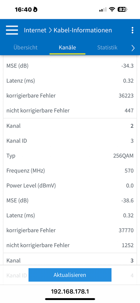

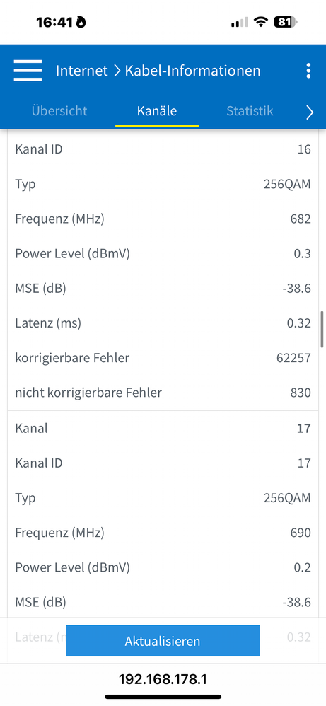

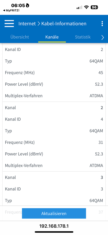

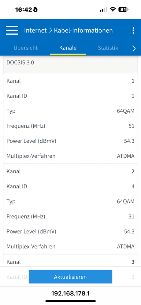

Gestern hatte ich die Box nur auf Standby. Hatte keine Lust mehr darüber fern zu sehen. Die neuen Werte in Senderichtung sind weiterhin hoch. Nicht korrigierbare Fehler bis jetzt nur auf einem Kanal. Ich hänge die Bilder mal an,
Fraglich ist auch, ob ich übehaupt Vodafone dazu bewegen kann einen Techniker zu schicken. Der Termin wurde abgesagt, da es angeblich eine Netzstörung gibt (14.3.23) an dem sie bis dato arbeiten. Ich danke Dir herzlich für Deine Hilfe.
Marion
Ich danke ganz herzlich für Deine Hilfe. IMG_0419.pngIMG_0418.pngIMG_0417.pngIMG_0416.pngIMG_0415.png
Hallo Marion1860,
da sind immer noch die Pegel alle 4 DOCSIS3.0 Kanäle und auch der des DOCSIS3.1 Kanal in Senderichtung zu hoch und das kann nur ein Techniker vor Ort in Ordnung bringen. In der Empfangsrichtung sind auf dem einen Kanal auf 114 MHz schon 783491 korrigierbare Fehler aufgelaufen. Da muss eine Störung auf 114 MHz vorhanden sein. Ursache kann eine unzureichende Abschirmung des verwendeten Koaxialkabel sein. Bei einem langen Kabel sollte man ein dreifach geschirmtes Kabel verwenden, damit Funksignale aus der Umgebung nicht auf das Kabel einstreuen können.
