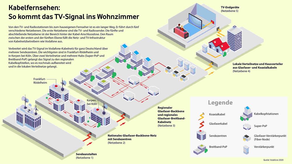

Hallo andreasabaad,
bei einem meiner Bekannten ist man mit Glasfaser nur bis in das Haus gegangen und hat im Haus dann in das bestehende Kabelnetz eingespeist. Auch bei vielen aktuellen Kabelnetzen geht Glasfaser bis auf die Straße und nur auf der Straße ist noch Koaxialkabel.
Viele Grüße Siegmar
nettes Beispiel aber auf die Frage des TS kaum anwendbar, denn daraus könnte er schließen, dass er sich für seinen Glasfaseranschluss einfach einen Adapter besorgt und schon könnte er darüber seine GigaTV Box anschließen
dem ist aber nicht so
und btw. wir kennen FTTH, FTTB, FTTC etc.  😉
Jaa, das ist dann kein Glasfaseranschluss, sondern ein normaler Kabelanschluss der mit Glasfaser ins Haus geführt wird! Außerdem ist mir diese Skizze bekannt! Die beschreibt nur, wie das Kabelnetz aufgebaut ist! Ein Beweis für deine These ist es nicht!
