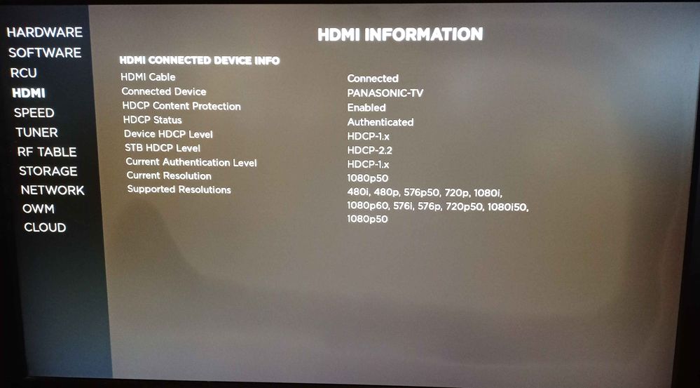

bei der Auflösung steht hier der Wert hinter dem p oder i für die Bildwiederholfrequenz also bei der eingestellten Auflösung von 1080p50 wird mit 50 Hz gearbeitet. Es ist also auch wichtig was bei 2160p hinter dem p steht. Sollte dort ein Wert kleiner 50 stehen, dann würde die Box nur 1080p einstellen. Ich habe hier mal 2 Bilder von einem Nutzer, der sich gewundert hatte das die Box nicht die 2160p50 eingestellt hatte. Dabei wurden die folgenden Daten angezeigt:
Nach dem er dann im Fernseher die HDMI-Norm von 1.4 auf 2.0 umgeschaltet hatte, wurde dann auch die 4K Auflösung von der Box eingestellt, weil es jetzt auch die 2160p50 kann.
Wie man sehen kann funktioniert die Automatik wenn der Fernseher immer als erstes eingeschaltet wird!
