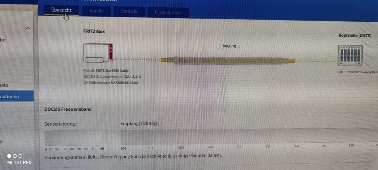

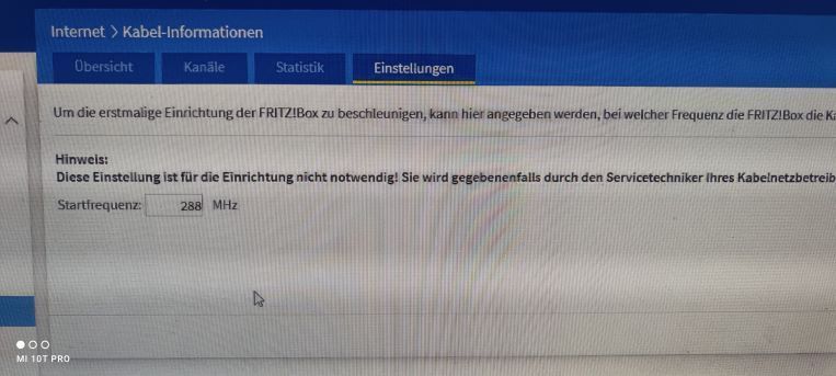

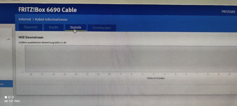

dann gibt es ein Problem mit der Internet Verbindung zu den GigaTV-Servern. Das kann bei Dir lokal am WLAN oder auch am Internet Zugang Deines Routers liegen. Es ist aber auch möglich es gibt bei Vodafone ein Problem mit dem Zugang zu den Servern. Dein WLAN kann man mit der Fritz-WLAN App gut testen. Da gibt es auch eine Langzeit Speed Messung, bei der man dann auch mal sieht, ob der Speed immer mal einbricht oder wie es sein soll ständig gut anliegt.
Um den Zugang zu kontrollieren kann man sich auf den Web-Seiten Deines Routers den Status aller DOCSIS (Daten) Kanäle ansehen. Wenn dort nicht alles in der Norm liegt, kann es immer wieder zu Unterbrechungen in der Internet Verbindung kommen. Davon könntest Du bitte Bilder machen, damit ich das kontrollieren kann.
Viele Grüße Siegmar
Höffe es sind die Richtigen
1674920813620 kleiner.jpg1674920813618 kleiner 2222.jpg1674920813621 kleiner 33333333.jpg1674920813622 kleiner 44444.jpg
Hallo CarstenJr,
Deine Fritz-Box hat keine Verbindung zum Internet. An Deinem Anschluss liegen offensichtlich weder DOCSIS noch DVB-C Kanäle an. Damit ist dann auch kein Internet und auch kein TV bei Dir möglich. Haben den andere im Haus auch Probleme mit dem Kabel Anschluss?
