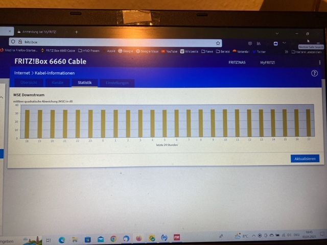

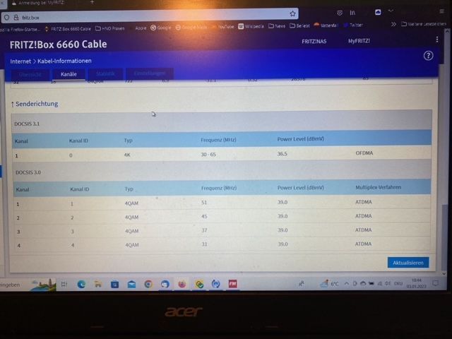

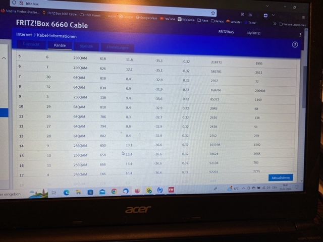

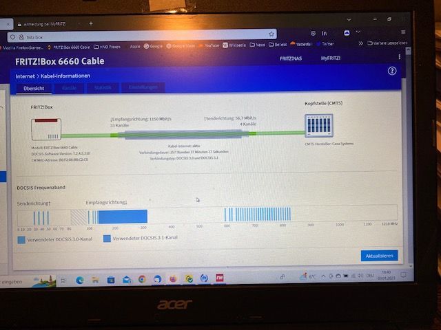

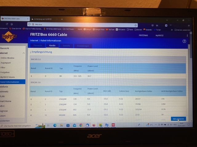

Vielen Dank, Siegmar, für Deine Antwort!
Ich habe eine Fritz!Box 6660 Cable. Das WLAN für die Gigabox läuft auf 5 GHz.
Die Fotos zu den DOCSIS Kanälen auf meinem Router habe ich Dir angehängt. Leider nur in reduzierter Qualität, da die Dateien sonst zu groß für diese Anfrage.C375B14B-5F61-4A77-BC0B-B88A3910AEEE.jpeg234D965E-E49A-4884-88C3-DF95ABB09084.jpeg740938A0-64A2-4668-B9C4-6248EB2CBCFB.jpeg2AD7D304-4C3A-417A-886F-4BE3F53E0E0E.jpegF684DD33-B8A9-4510-B3A8-1DB1C53BB64E.jpegDF9358C9-7C82-48A5-B0A1-AE25F25725A7.jpeg
Kannst Du daraus einen Fehler erkennen?  Vielen Dank nochmal!
