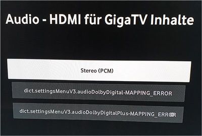

Habe auch das Problem. Zusätzlich bekomme ich in den Audio Einstellungen am Giga TV  bei HDMI und SPDIF bei den Auswahlpunkten für Dolba nur eine kryptische Fehlermeldung. Siehe Foto unten.
