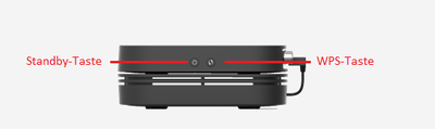

Sigi-DD
Hallo Hornblower,
kann die Box noch mit der Standby Taste an der rechten Seite der Box eingeschaltet werden?
Viele Grüße Siegmar
