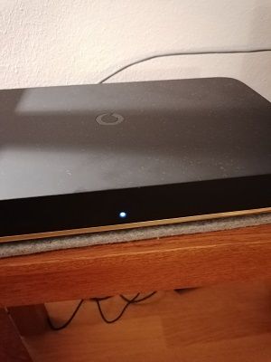

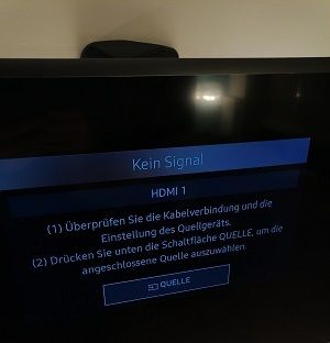

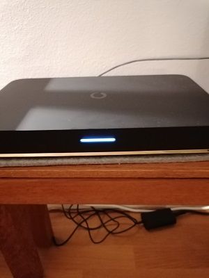

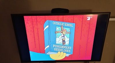

Nachfolgend noch das Video vom Fehlerzustand, welches ich jetzt vom Smartphone hochlud, aber da ich offenbar nicht berechtigt bin, Videos hochzuladen, habe ich es aus dem Beitrag wieder entfernt, weil ich diesen sonst nicht absenden kann. Parallel noch ein paar Fotos bzw. jetzt ausschließlich nur diese. Ob das Video noch nachträglich eingefügt wird, kann ich im Moment nicht sagen.
Die Box mit dem weißen LED-Balken und das Fernsehbild zeigt den Betriebszustand und die anderen Bilder wieder den Fehlerzustand inklusive den LEDs beim Ethernetkabel, welche für eine bestehende Verbindung zum Internet bzw. für die zum nächsten Netzwerk-Switch spricht, und die Fehlermeldung auf
dem angeschlossenem Fernseher.
Die Fehlermeldung auf dem FernsehbildschirmDie Fehlermeldung auf dem FernsehbildschirmDie Box im Fehlerfall im Stand-byDie Box im Fehlerfall im Stand-byIm Fehlerfall kein Anzeichen dafür, dass keine Internetverbindung vorliegtIm Fehlerfall kein Anzeichen dafür, dass keine Internetverbindung vorliegtIm Betrieb der übliche weiße Balken vor und nach dem FehlerIm Betrieb der übliche weiße Balken vor und nach dem FehlerIm Fehlerfall die Box per Fernbedienung eingeschaltet und das unterbrochene Programm ist wieder zu sehen.Im Fehlerfall die Box per Fernbedienung eingeschaltet und das unterbrochene Programm ist wieder zu sehen..
