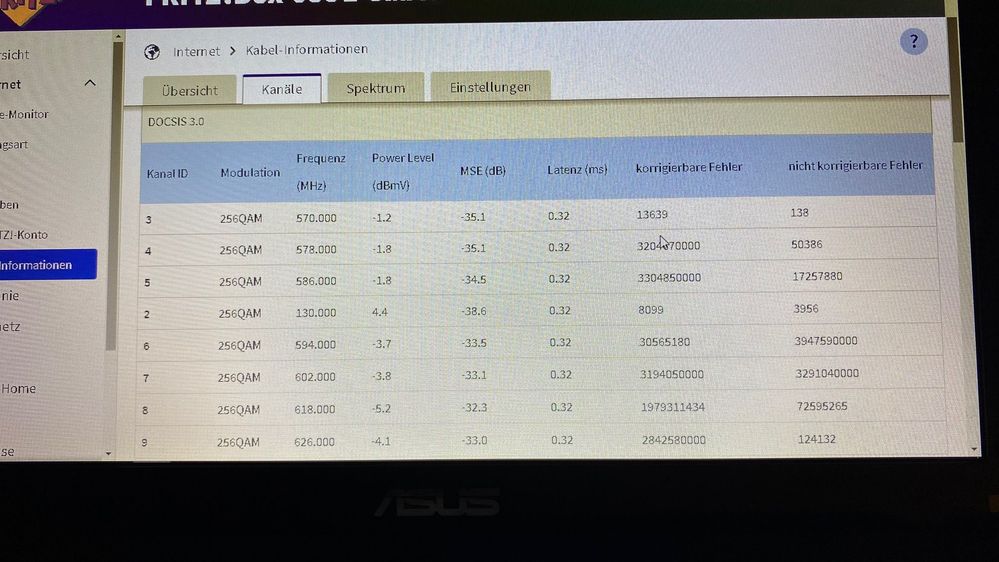

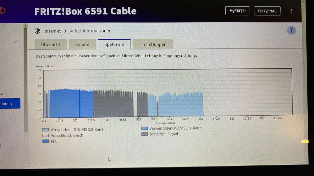

welchen Router hast Du? Bitte die genaue Bezeichnung vom Aufkleber auf dem Router. Die Router haben alle eine Web-Seite, auf der die Werte auf dem Kabel angezeigt werden. Dort werden unter anderem die Signalpegel aller DOCSIS Kanäle angezeigt. Mache bitte Bilder davon, auf denen alle Kanäle zu sehen sind.

Andr5
Hallo
Der Router ist eine Fritz Box 6591 TZ
ich hoffe die info reicht erstmal
IMG_1319.PNGIMG_1321.jpgIMG_1322.jpgIMG_1323.jpgIMG_1324.jpgIMG_1325.jpgIMG_1326.jpgIMG_1327.jpgViele GrußeIMG_1328.jpg
Hallo Andr5,
da gibt es sehr viele Fehler auf allen Kanälen und vor allem auch nicht korrigierbare Fehle in der Empfangsrichtung. Es gibt auch sehr große Signalpegel Unterschiede und ein starkes Minimum bei 600 MHz.
In Senderichtung gibt es auch viele Probleme. Der DOCSIS 3.1 Kanal hat einen zu niedrigen Signalpegel von 35 dBmV und sollte aber im Bereich von 40,1 bis 48,0 dBmV und 2 der DOCSIS 3.0 Kanäle sind nur 32QAM moduliert. Das System verringert die Modulation, wenn es sonst zu viele Fehler gibt. Es gibt also auch auf diesen Frequenzen Störungen.
Auf der Empfangsrichtung scheint es um 600 MHz die meisten Fehler zu geben. Um die Anzahl der Fehler besser beurteilen zu können müsste man die Zeit kennen, in der diese Summen aufgelaufen sind. Unter der Übersichtsseite solltest Du die Anzahl der Stunden finden seit dem letzten Neustart der Fritz-Box.
Die viele Fehler könnten von einer Einstreuung von Funksignalen in das Kabel kommen. Entweder ist ein schlechtes Koaxialkabel verbaut oder die Abschirmung ist beschädigt. Wenn ein Koaxialkabel geknickt wird, dann kann die Abschirmung an dieser Stelle zerreißen und damit könnten dort Funksignale eindringen. Bei den vielen Funksignalen die es Heute überall gibt, sollte nur noch mindestens dreifach geschirmtes Koaxialkabel mit einer Dämpfung für Einstreuungen von mehr als 130 dB eingesetzt werden. Alte Antennen Steckdosen aus den 90iger Jahren waren nur bis 650 MHz zugelassen. Jetzt müssen sie bis 1000 MHz zugelassen sein. Wenn irgendwo noch so eine alte Dose verbaut ist, dann könnte das die niedrigen Pegel bei 600 MHz verursachen.
Wie sieht die Dose aus, an der Deine Fritz-Box angeschossen ist. Ist das schon ein Dose mit 3 Anschlüssen für Radio, TV und Daten, oder ist auf eine Dose mit nur Radio und TV ein Aufsatz aufgeschraubt, aus dem dann die 3 Anschlüsse vorhanden sind?
Viele Grüße Siegmar
