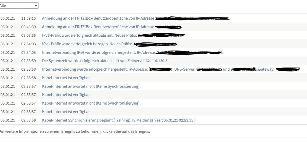

Gestern Abend funktionierten die Mediatheken tatsächlich wieder, auch die Apps auf dem Smartphone konnte ich normal benutzen.
Heute Morgen dann leider wieder Ernüchterung. Mediatheken funktionieren nicht. 9110.....
Immerhin laufen die Apps aktuell noch. In der Nacht tauchen diese Ereignismeldungen in der Fritzbox auf.vodafone fritzbox.JPG
Hallo Schmalbe96,
da der Router neu gestartet wurde, ist auch die Internetverbindung länger ausgefallen. Die GigaTV-4K-Box muss auch neu gestartet werden. Die Box hinten links mit dem Taster ausschalten und warten bis sie kalt ist. Dann wieder einschalten.
Viele Grüße Siegmar
