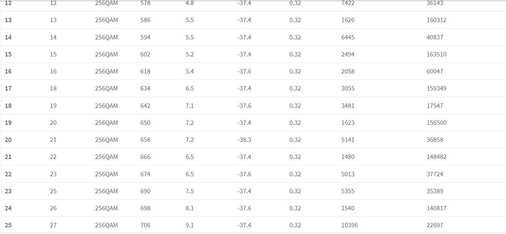

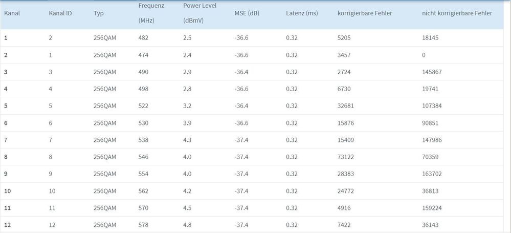

ich habe seit längerem schon Probleme beim Fernsehen mit Artefakten und Bildaussetzer.
Das ist nicht ständig, aber es stört dann doch hin und wieder.
Mir sind jetzt sehr hohe (nicht korrigierbare Fehler) in meiner Fritzbox 6660 aufgefallen.
Kann mir jemand sagen, ob die Fehleranzahl im Rahmen ist?
Der Router läuft jetzt ca. 3 Wochen am Stück.

Die Anzahl der Fehler ist bei 3 Woche durchaus Normal, aber eigentlich sollten es mehr korrigierbare als nicht korrigierbare Fehler sein und meist auch nur auf einigen Kanälen. Bis auf einem sind bei Dir aber alle betroffen. Es betrifft offenbar alle Kanäle. Wurde da an nicht benutzten Anschlüssen an einem Verteiler die Abschlusswiderstände vergessen. Ist die letzte Dose in einem Strang auch eine Enddose? Ist das Koaxial Kabel irgend wo beschädigt oder geknickt?
Der Pegel des 3.1 Rückkanal ist auch zu niedrig im gelben Bereich, aber bei allen anderen ist alle OK. In Empfangsrichtung ist aber der Pegel des 2. 3.1 Kanal auch sehr niedrig, aber immer noch im grünen Bereich.
Die nicht korrigierbaren Fehler könnten auch bei den TV Kanälen vorhanden sein und dann zu den Bild und Ton Fehlern führen. Befindet sich das Kabel irgend wo im Außen Bereich und könnte verwittert sein?

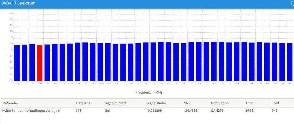

Du könntest in Deiner FritzBox mal unter DVB-C das Spektrum der TV-Kanäle anzeigen. Mal sehen ob die alle im zulässigen Bereich liegen. Du solltest mal mit dem VLC-Player oder der FritzTV-App das gleiche Programm gleichzeitig ansehen, was auf der GigaTV-Box läuft. Beobachte dann mal ob die Störungen auf beiden Geräten gleichzeitig auftreten.
Viele Grüße Siegmar
Hallo Siegmar,
das mit der FritzBox TV App klingt gut und werde es mal ausprobieren und berichten.
Hier nochmal die Übersicht des Spektrums:
Dann sage ich soweit auch erstmal vielen Dank !

Mach bitte das was @Sigi-DD betreffs des Spektrum erwähnt hat, dann sehen wir da was bei den TV Freqenzen los ist. Wenn du da auf einen der Balken für die Frequenzen gehst, dann werden dir für diese Frequenz auch die Empfangswerte angezeigt, das dann bitte mit posten.
Du wohnst in NRW oder Hessen?
@DcHBlade: Da haste mich etwas überholt, sieht aber ganz OK aus.
