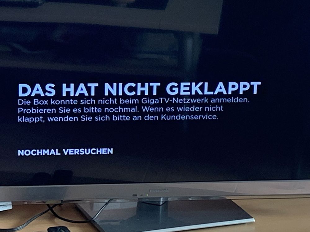

seit geraumer Zeit kann sich die Giga TV Box nicht mit dem Giga-TV-Netzwerk verbinden.
Da mein Kabelrouter (von Vodafone) in einem anderen Zimmer steht, läuft die Verbindung mit der Giga TV Box über WLAN, was bisher auch kein Problem darstellte.
Um das Problem zu beheben, habe ich:
  • ein Softwareupdate der TV-Box erfolgreich durchgeführt.
  • einen Reset vorgenommen
  • den Diagnosetest der Box ausgeführt.
Bemerkenswert ist, das die Giga-Box mein WLAN erkennt (beim Hochfahren nach dem Reset) , und auch mein Fernseher über WLAN die Software updatet.  Auch lt. Diagnosetest scheint mit der Giga-TV-Box alles zu funktionieren. Warum aber die Netzwerkverbindung dennoch "verweigert" wird, ist mir schleierhaft.
Die Hotline war (sonntagsbedingt) nicht erreichbar. Morgen versuche ich erneut mein Glück.

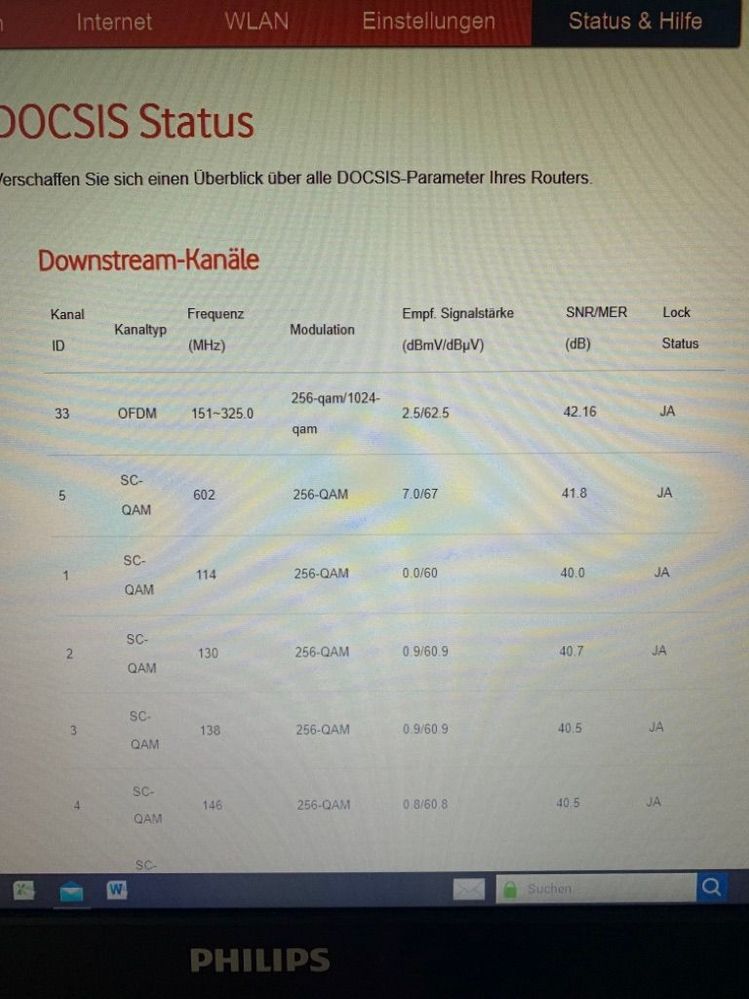

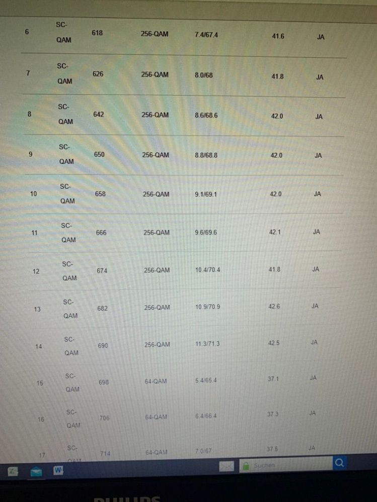

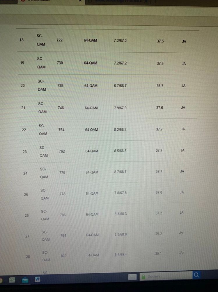

dann sollten wir uns mal die Signal Pegel der DOCSIS Kanäle Deines Routers ansehen. Dein Router hat eine Web-Seite auf der diese Pegel angezeigt werden. Mache davon bitte Bilder aller Kanäle.
Viele Grüße Siegmar
Hallo Siegmar,
hier die DCSIS Parameter des Routers.
Nach der Aktion mit dem Runterfahren, läuft alles wie bisher stabil:
Dirk
Hallo Dirk,
bei den DOCSIS 3.0 Kanälen für den Downstream ist alles in Ordnung aber bei den Upstream Kanäle ist einer nur mit 8-qam moduliert. Bei den DOCSIS 3.1 Kanälen sollte die Modulation eigentlich größer gleich 1024-qam sein aber da steht beim Downstream 256-qam/1024-qam und beim Upstream sogar nur 16-qam. Je niedriger der Wert ist, desto niedriger ist auch die maximale Datenrate die mit diesem Kanal erreicht werden kann. Es kann natürlich sein da wird gerade in Deiner Gegend daran gebastelt und es wird in den nächsten Tagen dann alles wieder in der Norm liegen. Eine Liste der zulässigen Pegel und MER Werte findest Du hier. Siehe Dir in den nächsten Tagen noch einmal die Pegel Werte an. Sie sollten sich nur in der Stelle nach dem Komma von den Heutigen unterscheiden. Sind die Schwankungen größer, dann muss sich das mal ein Techniker ansehen.
