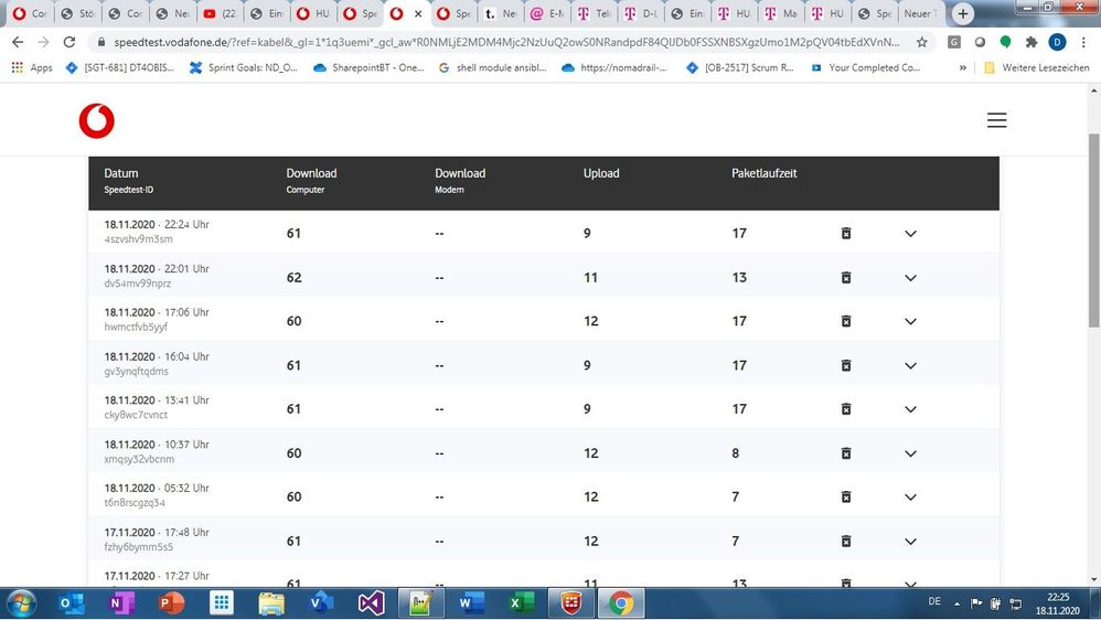

Speedtest-ListeSpeedtest-Liste
wir haben eine Giga-TV-4k-Box und den Internetanschluß bei der Telekom. Im Keller und im Wohnzimmer kommen wir auf ca. 60Mbit/s Download, 9-12Mbit/s Upload. Der DSL-Router zeigt an, seit 434h online zu sein.  Dennoch kam es heute gegen 22 Uhr zu folgendem Effekt.
Die Box hängt im Ersten Programm der ARD und per Fernbedienung wird selbst die minimale Programmweiterschaltung nicht eingeblendet, die man hat, wenn die Internetverbindung zusammenbricht. Wie man an meiner Nachricht sehen kann, steht die Verbindung zum Internet. Von 20 Uhr bis 22 Uhr lief alles wunderbar. Bei Werbung schalten wir häufig auf ein anderes Programm, was vermutlich den Fehler provozieren kann. Teilweise habe ich auch schon eine 8020/8030 gesehen oder den Offline-Zustand für paar Sekunden. Normalerweise kann man per Fernbedienung im Offline-Zustand die Programme schrittweise hoch- oder herunterschalten, ohne das EPG zur Verfügung zu haben. Bei unser Art des Fernsehens ist man ohne EPG jedoch aufgeschmissen.
Da ich im Homeoffice arbeite, dort via Internet mit Rechnern im Büro verbunden bin, habe ich den starken Eindruck, dass unsere Internetverbindung nicht so schlecht mit VSDL ist, dass sie als störanfällig einzustufen ist. Dennoch frage ich mich, warum die Kabel-Box jeden Abend 1- bis 2-mal im Ersten Programm hängt oder teilweise temporär offline ist. Nach Restart der Box ist die Fernbedienung und das EPG normal nutzbar. Auch wenn die Box im Ersten Programm hängt, wird das TV-Signal und der Ton einwandfrei wiedergegeben.

Ich hatte vor Monaten bei Experimenten gesehen, dass sich die Kabel-Box und Adapter für Ethernet über die Stromversorgungskabel negativ beeinflussen, weshalb die Box jetzt über ein LAN-Kabel direkt versorgt wird. Das Kabel kommt von der gegenüberliegenden Wand und geht zu einem Switch und von dort 5m zur Kabel-Box. Ich frage mich, ob EMV hier eine Rolle spielen kann, aber neben 2 Lampen, der Box, dem Fernseher, dem Switch in 4-5m Entfernung läuft in der Nähe der Box kein weiteres Gerät.
Mir ist dieser Effekt zuvor eigentlich nie so stark aufgefallen. Gelegentlich sah ich auch Fehlermeldungen mit Code 8020/8030 auf dem Bildschirm. Zuletzt für kurze Zeit vor 2-3 Tagen. Mein Eindruck ist, dass ich die Lage nach den letzten beiden SW-Updates verschlechtert hat (Umstellung auf Vodafone-Logo, Menü-Aktualisierung?).

Was kann ich selbst jetzt noch mit der Box oder ohne diese testen? Ich vermute, selbst wenn ich bei der Telekom nach Störungen frage, dass es dort kein Anhaltspunkt gibt, dort welche zu vermuten. Beim DSL-Router habe ich beim DHCP-Server nur die beiden Ereignisse der IP-Zuweisung zur Kabelbox gesehen, also beim ersten Einschalten und nach dem Fehler beim erneuten Einschalten. Ein Verlust der IP war nicht zu sehen. Was kann Vodafone bei der Box nachsehen, messen?
Gibt es für 240V-Kabel Adapter zum Entstören bzw. Entstörfilter, die ich ausprobieren kann, um Störeinstrahlungen auszuschliessen? Welche Signale sind denn kritisch für die Box? SmartHome, Powerline, WLAN, Glühbirnen? Wie lang sollten die Ethernetkabel zwischen Switch und GigaTV-Box sein?
