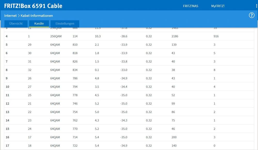

3. Auf den Webseiten des Routers gibt es eine Seite mit den Pegeln der DOCSIS Kanäle. Mache Bilder von allen Kanälen.

ja, es handelt sich um die GigaTV-4K- Box. Diese hängt per LAN am Router. Beim Router handelt es sich um die FritzBox 6591 Cable. Wie meinst Du das mit den Bildern? Screenshots?

die Bilder sind genau richtig. Auffällig ist, das Du auf allen Kanälen Störungen hast. Dabei sind die Kanäle auf 626 MHz und 642 MHz besonders betroffen. Die beiden Kanäle haben mehr nicht korrigierbare Fehler als korrigierbare Fehler. Siehe mal nach wann Deine Fritzbox das letzte mal neu gestartet wurde, also seit wann diese Fehleranzahl aufgelaufen sind. Bei Dir sind fast alle Kanäle gestört und die Kanäle auf 138 MHz und 146 MHz sind auch zu stark gestört. Ich denke da muss mal ein Techniker das Kabel genauer ansehen. Hast Du das Koaxial Kabel am Router und an der Multimedia Dose fest verschraubt? Hast Du schon mal die Dosen und die Verkabelung der Koaxial Kabel im Haus kontrolliert. Eine nicht richtig geschlossene Dose oder ein beschädigtes Kabel könnte zu einer schlechten Abschirmung führen, wodurch dann Funksignale aus der Umgebung in das Kabel einstreuen und damit die Signale im Kabel stören können.

ein Neustart kann nichts schaden, dann wären die gleichen Bilder 24 Stunden danach interessant um zu wissen wie viele Fehler in 24 Stunden auf den Kanälen aufgelaufen sind.

Ja, wenn dann auf den betroffenen Frequenzen gleich wieder viele Fehler auflaufen, dann ist da etwas nicht in Ordnung.

also bei den Frequenzen 626 MHz und 642 MHz häufen sich jetzt schon die nicht korrigierbaren Fehler
( 386 und 438 ).
