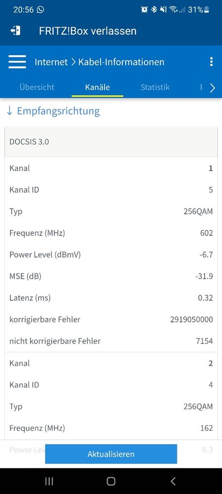

Jetzt bin ich aktuell nur mit dem Handy online und könnte screenshots machen. Ein Beispielbild habe ich einmal angehöngt. (sind das die richtigen Daten?)
In Empfangsrichtung habe ich 28 Kanäle und in Senderichtung 4. Das würde so vermutlich zu viel sein um alle mit screenshots hochzuladen. 😄Screenshot_20210312-205627_MyFRITZ!App.jpg

Hallo Mirco,
das sind genau die richtigen Informationen. Ich brauche von allen 28 DOCSIS3.0 Download Kanälen alle Werte. Bei dem Kanal 5 im Bild ist der "Power Level" schon mal mit -6,7 zu niedrig und liegt im gelben Bereich. Auch der MSE Wert ist mit 31,9 im gelben Bereich. Und was garnicht geht sind nicht korrigierbare Fehler. Auch bei den korrigierbaren Fehlern sollte nur eine kleine Anzahl vorhanden sein. Diese beiden Werte sind natürlich von der Laufzeit seit dem letzten Neustart abhängig. Bei den korrigirbaren Fehlern sollte nach einem Jahr keine 4 stellige Anzahl stehen. Kannst Du auch ein Notebook, Tablet oder PC verwenden um die Daten Deiner FRITZ!Box anzuzeigen, dann könnten drei Bilder ausreichen um alle Kanäle zu sehen. Was ich auf dem einen Kanal sehe ist aber alles andere als OK. Da muss bestimmt ein Techniker vor Ort Deinen Anschluss einpegeln. Das wird dann bei Deiner GigaTV-4K-Box mit den DVB-C Kanälen ähnlich ausehen. Ich habe Dir ein Dokument in den Anhang gelegt, in dem Unter Punkt 6 die System Werte der GigaTV-4K.Box angezeigt werden. Da gibt es auch eine Seite TUNER. Bevor Du die Seite anzeigst solltest Du von 3 verschiedenen Sendern eine Aufnahme sofort starten und dann die Seite anzeigen. Dadurch müssten dann von mehreren DVB-C Sendern die Pegel und anderes angezeigt werden. Mache davon auch ein Foto.

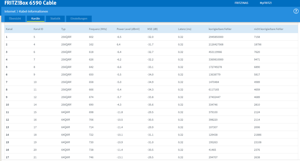

nun bin ich dazu gekommen, die gewünschten Daten abzurufen: Kabel-Informationen 1.png
Ich hoffe das reicht für eine Einschätzung aus?!?! Brauchst du noch weitere Info´s?
Kann ich denn irgendwelche Einstellungen an meiner Fritzbox vornehmen oder handelt es sich um ein Anschlußproblem?
Gruß Mirco
Hallo Mirco,
nur die 4 Kanäle in Senderichtung sind OK. In Empfangsrichtung sind alle Kanäle auf einem sehr niedrigen Bereich und viele im gelben Bereich. Besonders bei den 64QAM modulierten Kanälen sind viele unter -11,9 und damit im gelben Bereich. Bei den MSE Werten ist einer unter 26,1 und einer nur bei 26,3 und haben auch extrem viele nicht korrigierbare Fehler. Bei den 4 DVB-C Kanälen ist dagegen alles in Ordnung und die haben auch keine (0) nicht korrigierbare Fehler. Im Gegensatz dazu haben alle DOCSIS3.0 Kanäle viele bis sehr viele nicht korrigierbare Fehler. Es gibt nicht einen Kanal ohne nicht korrigierbare Fehler! Damit kann über das Internet kein hochauflösendes Video fehlerfrei übertragen werden. Hier muss zwingend ein Techniker vor Ort alles kontrollieren und die Signalpegel in die Mitte des zulässigen Bereiches bringen. Offensichtlich scheinen die Werte auch noch zu schwanken, denn die Werte des Kanal 602 MHz haben sich gegenüber Deinem vorherigen Bild verändert. Du musst jetzt leider warten bis sich hier ein Moderator meldet und einen Techniker beauftragt. Der Techniker benötigt aber auch Zugang zu der Hausanlage um auch am Eingangs Verstärkrer messen zu können.
Viele Grüße Siegmar
